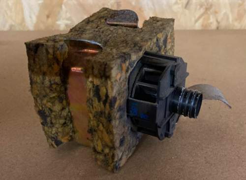

Es geht um den kleinen Motor (A0008301908) seitlich unter dem Handschuhfach (A0008301908).
Da am kleinen Gitter an der Innenleuchte kein Unterdruck anliegt, will ich den Motor ueberpruefen.
Ich habe gerade gesehen, dass er in einer Schaumstoffumhuellung steckt.
Kann man den Motor aus der Schaumstoffumhuellung druecken oder muss letztere zusammen mit dem Motor
ausgebaut werden?
Aber wie ist das ganze befestigt?
Ich moechte nicht allzu beherzt rangehen, dass am Ende der Schaumstoff kaputtgeht.
(Handschuhfach und rechter Lautsprecher ist raus.)

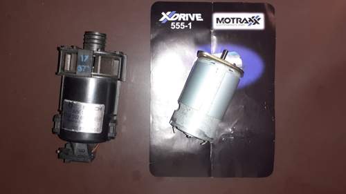

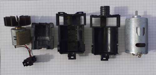

So ganz "plug & play" ist die Sache allerdings nicht.
In meinem kaputten Luefter war im (nicht geclippten 😠 ) Gehaeuse ein Motor "RT-510T" drin. Die gibt's billig aus Fernost.
Welle mit d=2,0 mm, darauf ein Messingteil, worauf das Luefterrad gepreßt ist (d= 4mm).
Dieser Motor sitzt im Gehaeuse SEHR fest (D=32mm) und hat keine Daemmung; unguenstig wg. evtl. Geraeuschen.
Meiner war aber leise, weil kaputt. 😁
Mein jetzt verbauter Lueftermotor (D= 24 mm) ist gedaemmt (geclipptes Gehaeuse), da kann man auch leicht nachoelen.
Erfahrung: Bei Lueftern mit nicht geclippten Gehaeuse kann der Motor nicht ersetzt werden.
In meiner Eichhoernchenmentalitaet habe noch ich zwei Luefter geordert. 🙂
Aus dem Schlachtluefter habe ich das Luefterrad und die kleine Messingkrone in die Wuehlkiste getan. Man weiß ja nie.... 🙄

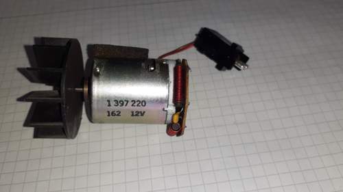

Heute ist ein Ersatzluefter eingetroffen.
Habe ihn gleich mal aufgeklappt.
Mit der aufgedruckten Motor-Nummer kann ich allerdings nichts anfangen. 😕
Nicht, daß ich einen Ersatz fuer den Ersatz bräuchte; wuerde nur gern wissen, woher der Motor stammt.
Charakteristisch ist die aussenliegende Anschlussplatine mit zwei roten Spulen.
Ciao
Ratoncita
