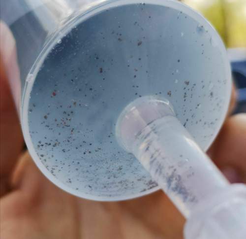

nachdem ich den aktuellen Frostschutz (-30) im Kühlmittelbehälter überprüft habe, habe ich bemerkt das im Frostschutzprüfer zu sehen ist, es wie Sand weniger steinchen, siehe Bilder.
Ich habe eine Gegenprobe gemacht, Frostschutzprüfer gereinigt, nochmal tief den Rüssel in den Behälter, angezogen, gleiches Ergebnis.
Ist das "normal"?
Soweit ich weiß dürfte da gar nichts sein oder, was kann die Ursache sein?
Danke euch für die Unterstützung und VG

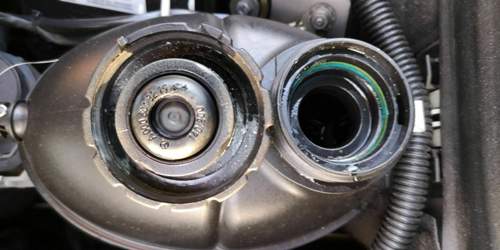

Kühlmittelbehälter und Deckel

?Ich habe heute den Kühlmittelbehälter abgesaugt um das Kühlmittel Konzentrat aufzufüllen, und siehe da die Spritze war voll von dem Sand oder Abrieb von etwas, siehe Bild.

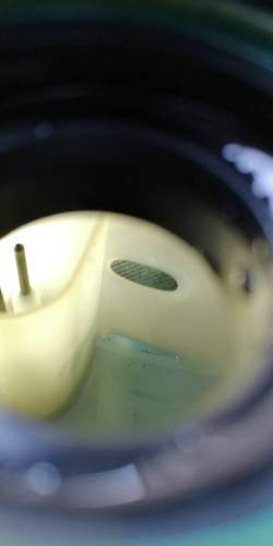

Im Kühlmittelbehälter ist so ein Netz, es sieht so aus, als wäre dieser voll von diesem Sand, siehe Bild.
Ich würde gerne wissen was das ist, Kalk ist es nicht, habe ich mit Essigkonzentrat überprüft.
Man würde es wohl alles rausbekommen, wenn der Kühlmittelbehälter ausgebaut und alles andere einzeln spült, solange natürlich nichts nachkommt, wenn irgendein Abrieb ist.

@MC280 schrieb am 17. März 2021 um 19:37:22 Uhr:
Ich habe heute nochmal tief im Ausgleichsbehälter Kühlmittel entnommen und Mit Taschenlampe reingeleuchtet, es schwimmt so einiges im Ausgleichsbehälter.
Die entnommene Sand habe ich in Essig Essenz gegeben und kräftig sogar gerieben, dieser löst sich nicht auf, siehe Bild, sieht eindeutig nach Sand aus.
Wie er da reingekommen ist, werde ich wohl nie erfahren. Bald habe ich meinen Öl Wechsel, da werde ich es spülen lassen.

Es werden wahrscheinlich Wasser und Salzkristalle aus dem Wasser sein. Haben wir auf der Arbeit auch in unseren Kühlmittel Kreisläufen. Vielleicht einmal ablassen und dann mit destilliertem Wasser versuchen.
Es könnte auch eine Kalkausfällung sein. Bitte mal so ein paar "Steinchen" nehmen und mit ein paar Tropfen Essig beträufeln. Wenn sich das auflöst, ist es Kalk. Der fällt im Wasser nur einmal aus. Es entstehen also nicht laufend weitere, sofern kein Wasser nachgefüllt wird.
Das hatte ich in meinem Fall ausprobiert, es sind Sandkörner, kein Kalk.
Ich vermute, das jemand in einer Werkstatt oder so Wasser aufgefüllt hat mit einem dreckigen Kanister.

Sei Vorsichtig mit dem Kühler Reiniger, der sogenannte Sand ist ausgeflogtes Silikat vom Kühlmittel. Der Reiniger kann die Kühlmittelpumpe zerstören. Am besten Kühlmittel wechseln und mit Destilliertem mischen.
