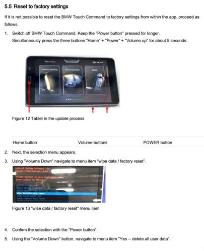

Hallo hab mir ein gebrauchtes Samsung Tablet gekauft jetz weiß ich nicht wie man verbindet mit dem Auto automatisch geht nicht danke schon mal in Vorhinein vl kann mir jemand helfen m.f.g ivo
2 Antworten
Schau mal in den Anhang.
Gruß,
Flo

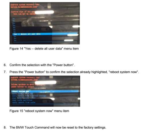

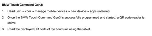

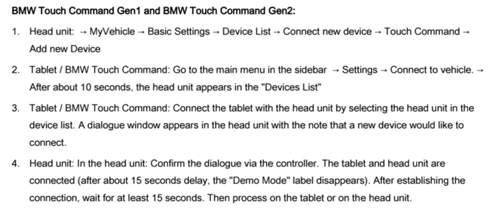

Ach so, und falls es noch nicht resettet ist... Anhang!
Gruß,
Flo
