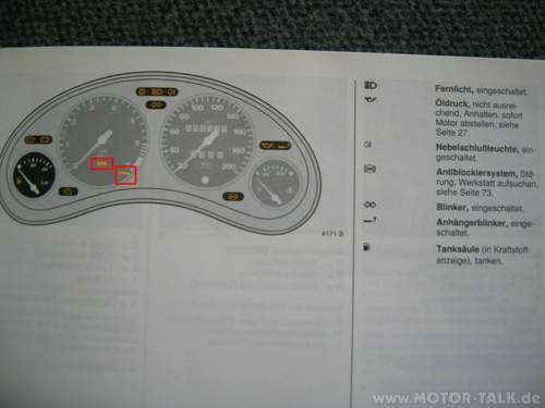

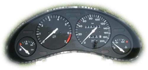

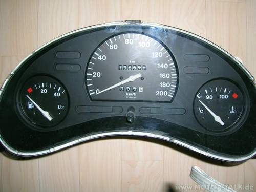

Will ne FAQ für Tachosymbole machen, brauche dazu aber erstmal nen paar Informationen, welche Funzel in welchem Tacho wo sitzt. Im Anhang 2 Bilder, vom Tacho OHNE DZM (möglichst Serie) hab ich gar kein Bild gefunden, das groß genug war, wär schön wenn das jemand nachreichen könnte in mindestens 800x600, ich bearbeite das dann nach.
Sofern sich Welle- und E-Tachos (bei der Lampenbelegung, nicht dass die W-Tachos erst bei 20km/h anfangen, das is wumpe) sowie EPS und NON_EPS Tachos irgendwie unterscheiden, bitte mit Beispielbildern hier hochladen und kurz beschreiben. Für Dieseltrecker ggf. das gleiche, falls da andere Tachos drin sind.
Bei den beiden Bildern im Anhand bitte einfach mal bunt mit Paint reinmalen, welches Lämpchen was ist. Ich mach dass dann nochmal in nem einheitlichen Design. Müsste ggf. auch in ner Bedienungsanleitung stehen falls die einer hat, ich hab keine.

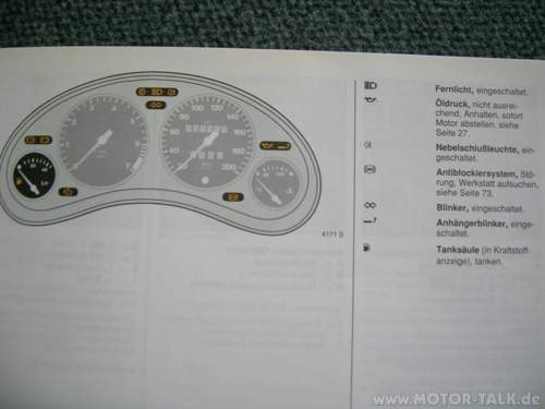

jop ich habs
in der Legende steht bei dem Symbol:
Vorglühen *(Diesel-Motor)
leuchtet während der Vorglühens (bei Aus-
führung mit Drehzahlmesser anstelle EPS-
Kontrollleuchte).
Meine vermutung wäre jetzt das es die Dieselmodelle nie mit EPS gab
Die Abbildung ist aber in der Tat die selbe
Müsste man dann mit Photoshop schnell umfriemeln! ^^

als anmerkung in der ersten Post von dier ,das 1 bild ist ein Tigra A Tacho😉
das 2 bild Corsa Tacho

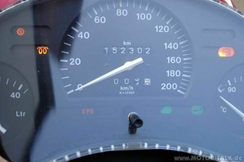

ps: weiß nich ob dus gesehn hast.....aber ich hab noch ein Tachobild gepostet mit dem Vorglühsymbol

hallo fate!
edit: falz es über sehen wurde😁
Steht doch sogar im Bildtitel?! 😕
