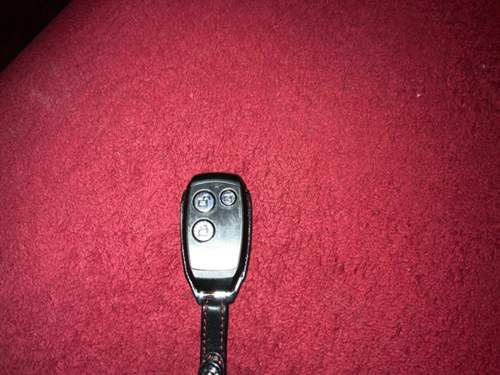

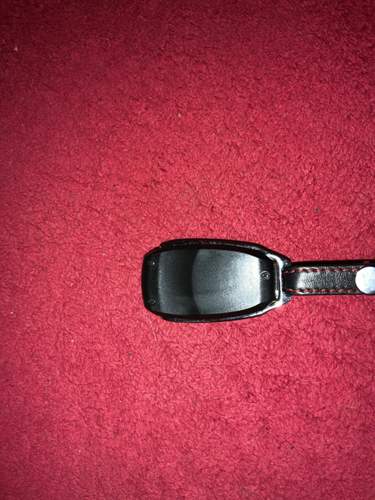

Kann man die Batterie im Handsender eigentlich wechseln ? Die blaue Leuchte am Sender leuchtet net mehr ...
Rookie
Ja. Die kann man wechseln. Wenn du die drei kleinen Schrauben an der Rückseite der Fernbedienung rausgedreht hast, fällt dir der ganze Gullasch auseinander.
.jpg
Hatte mir mal ein Bild gemacht mit allen Infos die man beim ASR so braucht inkl. Batteriebezeichnung.
