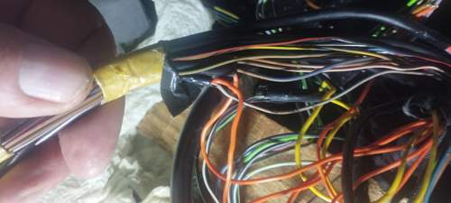

Ich komme aus Hessen Kreis Gelnhausen
Da ich neu hier bin erst ein paar Infos zum Auto.
Ich fahre einen 320 CLK 209 Cabrio Baujahr 2003.
Da ich hier im Forum immer gerne gelesen habe, habe ich jetzt selber ein Problem.
Bei meinem CLK hat der Vorbesitzer am Kabelsatz hinten beim Sam Modul Kabel um gelötet und Oronge Kabel durchtrennt und auch mit anderen Kabel verlötet Bilder anbei. Kann mir mir jemand helfen.
Hätte jemand von euch evtl einen Belegungsplan für die Kabel am Sam mit Farblichen Kennung und Zugehörigkeit zum Stecker. Ich Versuche noch Bilder hoch zu laden.
Schon mal vorab vielen Dank an euch.
Kabel durchtrennt
Kabel angelötet

Klar haben wir das. Schick mal deine email Adresse per PM.
Wäre natürlich interessant zu hören warum der Vorbesitzer diesen Pfusch fabriziert hatte.

Ich habe den Wagen im November 2024 sehr günstig bekommen hatte aber keine Zeit zum Reparieren. Der junge Vorbesitzer hat anscheinend mit Freunden versucht zu schrauben. Das das Dach nicht funktioniert habe ich gewusst.
Es waren weitere komische Dinge wie Microschalter falschherum montiert usw vorhanden ??????????
Interessante Geschichte. Email kommt später.
eMail mit den Plänen ging raus.
