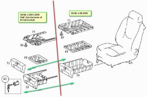

Aufgrund der großen Beteiligung und Hinweisen war Ich jetzt der Meinung das Meine Box nur in einen VorMopf Beifahrerseite ohne elektrische Sitzverstellung passt.
https://www.ilcats.ru/.../?...
Den Link habe Ich noch gefunden.56-65-77 sind glaube Ich Meine Version.

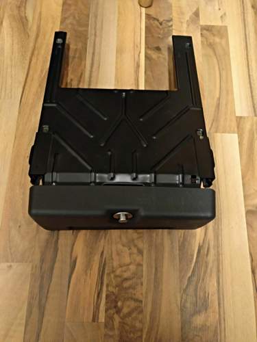

Ich hole mal den alten Thread hervor.
Bei einem Preis von 50 EUR konnte ich einfach nicht widerstehen.

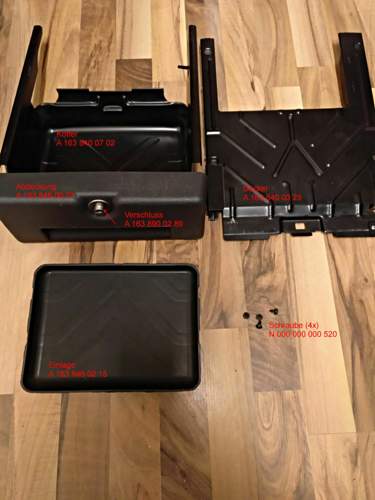

Bild 1 zeigt die Unterschiede in den Baujahren, also beachten.
Bild 2 habe ich mit den Teilenummern beschriftet.
Einziges Manko war der fehlende Schlüssel.
Bild 6 das komplette Schloss ist aber als Ersatzteil lieferbar für ca. 60 EUR.
Montage ist denkbar einfach nur mittels einer Schraube.
