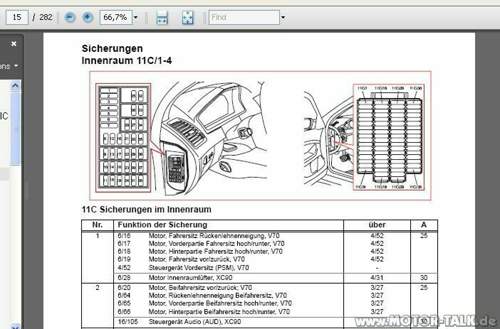

ich habe mit meinem V70 fologendes Problem: Sämtliche Funktionen der vorderen rechten Tür tun es nicht. Dies bedeutet, dass sich die Tür selbst nicht öffnen lässt - egal ob per Fernbedienung oder mit dem Schlüssel, sie macht keinen Öffnungsvorgang mit - und alle elektrischen Bauteile nicht funktionieren. Der Außenspiegel lässt sich weder verstellen noch wird er beheizt; der Fensterheber lässt sich ebenfalls nciht betätigen. Wie gesagt tritt das Problem nur bei der Beifahrertür auf, alle anderen Türen und Klappen lassen sich störungsfrei öffnen und schließen.
Da meine Frau keine Lust mehr hat, über die Mittelkonsole auf den Beifahrersitz zu kettern, meine Frage. Hat jemand von Euch eine Idee? Die Werkstatt meinte wohl, man müsse die Türverkleidung zerstören, da man sie bei geschlossener Tür nicht demontieren kann. Allein der Teilepreis soll etwa 600 Euronen betragen!

schade, dass du keine fahrzeugdaten mit dabei hast.
schreibt es doch bitte gleich mit rein (typ, modelljahr,...)
vielleicht solltest du mal die sicherungen checken.
als beispiel ist im anhang ein bild, wo die sicherungen beim v70, mj 2005 für den innenraum sind. hier wäre es die sicherung 4.
sie sollte eine 25A-sicherung sein. prüfe zuerst mal ob sie auch in ordnung ist.

fahre zum :) und lasse ihn prüfen, ob "Vida" noch kommunikation mit dem "PDM" hat. wenn ja, software update für´s "PDM" laden lassen.
die sicherung für´s "PDM" zu prüfen, ist auch nicht falsch. wenn die allerdings keinen "Defekt" aufweist, dann nehme sie mal für ca. 10 minuten raus.

So, es gibt endlich etwas Neues zu berichten: Nachdem ich neulich bereits einmal die Sicherung 27 "Front Door Modules" gezogen und kontrollíert hatte, habe ich heute gesehen, dass es auch noch zwei Sicherungen "LH Front Door Module" und "RH Front Door Module" (Nr. 35 und 36) gibt. Und siehe da: Nr. 36 für die rechte Tür fehlte! Nachdem ich eine 25-A-Sicherung eingestzt habe, war ein leises Brummen zu hören. Erst dachte ich, es würde sich um die Pumpe der Zentralverriegelung handeln, nach einigen Sekunden sah ich jedoch, dass das Fenster der Beifahrertür sich sehr, sehr langsam senkte. Leider tat es dies unaufhörlich, auch als ich die Schalter für den Fensterheber - erst in der Fahrertür, dann in der Beifahrertür - betätigte. So habe ich also die Sicherung schnell wieder gezogen, so dass das Fenster nicht ganz auflief.
Also habe ich meinen Elch weiter aus dem Schnee ausgegraben (ist im Moment nicht zugelassen) und anschließend mit Mühe etwas nach vorn gefahren, um an den Kofferraum zu kommen. Dann habe ich versucht den Reboot durchzuführen (Dank an Esker), dies ist leider an der zu sehr entladenen Batterie gescheitert. Nachdem der Wagen etwa fünf Minuten mit dem Zünschlüssel in Stellung II und offenen Türen da stand, ließ er sich nicht mehr starten... Somit kann ich noch nicht von einem (Miß-)Erfolg der Aktion berichten; jetzt hängt erst einmal die Batterie am Ladegerät.
Leider habe ich die Gesamtsituation bisher nur "verschlimmbessern" können, jetzt steht der Elch mit halboffenem, notdürftig mit Folie abgeklebtem Fenster im Schnee und wartet auf Besserung.
