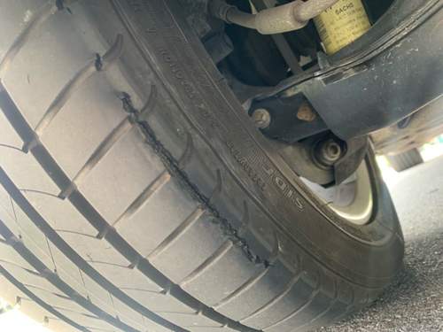

Naja, meine Erstausrüstung war trotz noch gutem Profil höllisch laut. Das Wummern hat mich in den Wahnsinn getrieben. Ein Satz Winterreifen hatte extremen Höhenschlag, das ganze Auto hat vibriert. Habe ich reklamiert. Den guten Ruf kann ich also nicht bestätigen.
Erstausrüstung, Profil war noch da und der Reifendienst hat sie für gut befunden.
Das schaut echt übel aus. Welcher Reifen ist das?
Was war den die Ursache für diese Abnutzung innen?
Habe genau die gleich Abnutzung an allen 4 Reifen.
Und nur innen.
