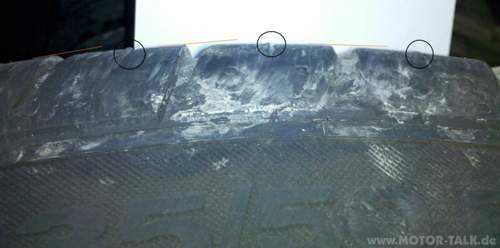

Wenn ihr mein Bild im Anhang anschaut, würdet ihr das auch als Sägezahn deuten??
Danke für eure Meinung.

Tja.....der FFH hat da eine andere Meinung:
ZITAT:
Zu Ihrem Problem mit der Sägezahnbildung:
Es ist richtig dass es eine Information von Ford gibt, jedoch NUR und ausdrücklich für 19 Zoll Bridgestone Reifen. Für Conti-Bereifung ist kein Meldung seitens Ford vorhanden. Zudem ist auf dem beigefügten Foto keine Sägezahnbildung sichtbar, lediglich eine Kleine Spitze des Profilabschlusses.
Was soll man da sagen?!
