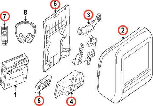

mir wurde gesagt das diese option nur aus werk erhältlich ist. Was ist daran so peinlich, das es nicht nachträglich montierbar ist?
ich wurde gerne fond entetainment haben, vorrüstung habe ich leider nicht.
es gab damals eine firma cartechsystem die diverse kabelbaume gemacht hat, aber die scheint inaktiv zu sein.
Ideen, erfahrungen jemand?
danke
Mike
Da ist nix peinlich, aber die Nummer ist so umfangreich das es am Geldbeutel richtig weh tut.
Die Vorrüstung beinhaltet:
- Verschraubungspunkte am Sitzlehnengestell für den aufgesetzen Monitor (beide Seiten)
- Die Spannungsversorgung und Video-Kabel für die Monitore im Sitzleitungssatz integriert (beide Seiten)
- Die Weiterleitung der Video-Kabel vom Sitz ausgehend bis an den Verbauort des DVD-Spielers hinten mitte
- Die Spannungsversorgung für den DVD-Spieler hinten mitte
Wäre die Vorrüstung bereits vorhanden, dann...
- Sitzbezug zwischen den Kopfstützen einschneiden, Monitorhalter an Sitzgestell festschrauben, Stecker aus dem Loch herausziehen, einstöpseln -> sitzseitig damit fertig. (jeweils beide Seiten)
- Mittelkonsole ausbauen, Leitungssatz Mittelkonsole tauschen gegen die Version mit 2te 12V-Steckdose, Mittelkonsole wieder einbauen
- Blende Mittelkonsole hinten gegen die Version mit Aufnahme für DVD-Spieler und 2te 12V-Steckdose tauschen
- DVD-Spieler einbauen, Stecker unter Teppich hervorkramen, einstöpseln, Blende aufsetzen fertig.
Klingt nach wenig Arbeit, auch wenn die Vorrüstung schon vorhanden ist, aber dafür allein gibt es 41AW -> ca. 3h 25min. Material bewegt sich glaub auch tendenziell nah zu den 2000€.
So, und jetzt kommt deine eigentliche Frage, wieso die Vorrüstung nicht nachrüstbar ist:
Du brauchst 2x Sitzlehnengestell (die Aufnahmen zum Verschrauben sind im Gestell integriert und bei Standard nicht vorhanden), 2x Sitzleitungssatz -> beide in der Ausführung für Fond-Entertainment
-> 2x Sitz komplett runterstrippen und umbauen
Dann musst du die Video-Kabel vom Sitz zum DVD-Spieler anfertigen, ebenfalls die Spannungsversorgung und das dann final am Einbauort des DVD-Spielers in einem Stecker vereinen. Alles einzeln anzufertigen nach Schaltplan.
Vom Zeitaufwand nicht zu bezahlen, daher auch offiziell nicht angeboten.
Wenn du das in Eigenleistung machst, möglich. Für spezialisierte Firmen bestimmt auch kein Ding.
Aber nicht wenn die Werkstattstunde bei MB min. 120€ brutto kostet.
Ich hoffe ich konnte da etwas Licht ins Dunkel bringen. Ist zwar ärgerlich wenn man die Bestellung selbst verbummelt hat oder der Vorbesitzer, aber ein Tablet-Halter zwischen den Kopfstützen ist dann vielleicht doch die bessere Preis/Leistung.

Hallo deine antwort ist extraklasse, folgende teile habe ich schon (bitte bild ansehen), bischen aufwand argert mir nicht, brauche aber unterstutzung wenn es um verkabelung handelt:Gibt es irgendwelche teilenummern oder so?
Sitzlehnegestell kann ich entweder als teil kaufen, oder kann es mann sicher irgendwie verbasteln. Fotos von sitzlehnegestell hast du warscheinlich nicht.
Oder einbau dokumente von WIS
vielen dank
Monitore
