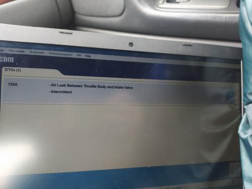

mein Dicker ruckelt seit letzter Woche im Teillastbereich wenn ich mit ca 80-100 im Verkehr mitschwimme. Fehler ist auch bei eingeschaltetem Tempomat vorhanden.
Bei kaltem Motor und wenn ich nicht kostant auf dem Gas bleibe- sprich ich beschlaunige und lasse rollen- habe ich kein Ruckeln, bleibe ich konstant auf dem Gas ruckelt der Wagen leicht. Zündkerzen und LMM sehen gut aus, keinerlei Fehlermeldung in VIDA. Vorsorglich hab ich neue Zündkerzen und den LMM geordert. Hatte jemand schon diesen Fehler oder eine Idee wo ich noch suchen kann?

Update:
Züdnkerzen und Spulen (samt Stecker) getauscht, immer noch ein ruckeln, gefühlt aber weniger.
Erstmals habe ich heute nen Fehler drin: EMC-130A, da ich den LMM bereits liegen habe ist der nun eingebaut.
Beim testen kam auch die Meldung Batteriespannung niedrig, bei einer Ladespannung von 14 V gehe ich von einer alt werdenden Batterie aus und tausche die vorsichtshalber auch mal mit, bei meinem 170 PS Schalter hat das Wunder bewirkt.

Update 2:
war jetzt 2 Stunden unterwegs, das leichte Ruckeln ist deutlich besser, liegt aber bei einer Geschwindigkeit zwischen 80und 100 wenn man kostamt fährt immer noch an. Fehler sind nach dem gestrigen zurücksetzen keine mehr vorhanden.
Bei decodierung des gestern genannten Fehlers wurde die Ursachen genannt:
Air leakage in the intake system
Contaminated throttle disc
Blocked crankcase ventilation or positive crankcase ventilation (PCV) nipple.
Damaged mass air flow sensor.
Da ich die Drosselklappe gereinigt und den LMM ersetzt habe würde ich nun auf die Kurbelgehäuseentlüftung tippen wenns die nicht ist bleibt ja nur noch die Drosselklappe oder habt ihr noch andere Ideen?
Grüße vom Andre, dem die Ideen leider langsam ausgehen

Vermutlich eine Undichtigkeit im Ansaugtrakt, ein undichter Unterdruckanschluss irgendwo, oder tatsächlich die DK selbst. Wobei ich nicht weiß, ob das bei den Fahrzeugen immer noch die gleichen Probleme sind wie be den Magneti Marelli Drosselklappen in den V70 I ern, die teilweise richtig gemuckt haben….
Gruß der sachsenelch
den ECM130er Fehler habe ich bei meinem Elch auch sporadisch. 2,4t im C70 I, also ganz anderer Motor.
Wenn ich den auslese steht da sogar intermittent, also wechselnd, die MKL bleibt aus. Deutlich besser ist es geworden, nachdem ich den Kühlwassertemperatursensor getauscht habe, wahrscheinlich hat der Wagen dadurch falsche Werte berechnet. Ging bis hin zu starkem Leerlaufsägen. Seitdem der Sensor neu ist, ist es deutlich besser und das sägen hatte ich auch nicht mehr. Ich kann mir aber dennoch nicht vorstellen, dass das die alleinige Ursache ist. Unterdruckschläuche sind größtenteils schon erneuert. Livedaten vom LMM waren auch absolut in Ordnung/ im Normbereich.
Gut vorstellen kann ich mir auch die Benzindampfabsaugung/ EVAP als Fehlerquelle, dort werde ich im Frühjahr nochmal ganz genau schauen, ob da irgendwo Falschluft ins System gelangen kann.
Falls du irgendwas findest, bitte unbedingt berichten. Dieser Fehler ist leider sehr unspezifisch zu beheben.

Themenstarteram 23. Januar 2024 um 20:16
Letztes Update:
der Wandler ist es. Jetzt überlege ich die Kiste als Ersatzteilspender zu verkaufen, bis auf das Getriebe ist der Dicke ja ein Schmuckstück
