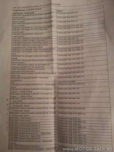

99er s80 B6304s3 mit dem gm-automatikgetriebe, war heute beim händler meines vertrauens fehlerspeicher auslesen da abgaskontrolleuchte aufleuchtete und emissionen wartung dringend erschien. ziemlich zeitgleich begann ein unrunder lauf mit ~500rpm im stand und zeitweilig absterbenden motor im stand, so gut wie keine gasannahme und fahrgefühl vom einem traktor.
nun gut, fehlerspeicher ausgelesen:
- beide lambdasonden vo,
- fehlzündung zylinder 4 aktiv + nicht aktiv
- fehlzündung zylinder 5 aktiv + nicht aktiv
- fehlzündung zylinder 6 aktiv + nicht aktiv
http://data.motor-talk.de/.../20130211-223543-8702026483902873616.jpg
mechaniker meinte ja der unrunde lauf kommt von den zylindern 4, 5, 6 da zündspule def. Nichts leichter als das, zündspulen ausgetauscht, alles zusammengebaut, ergebnis: nichts! keine veränderung.
eine zündspule nach der anderen herausgezogen, alle zünden. zündkerzen getauscht, auch keine veränderung.
langsam bin ich echt ratlos, weil nur wegen der lambdasonden sollten die fehlercodes nicht kommen und der motor nicht spinnen. öl da, sprit da, nerven weg :-/

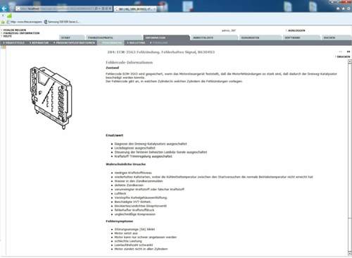

servus.... das sagt volvo bezüglich fehlersuche.
284: ECM-3563 Fehlzündung. Fehlerhaftes
hmm. früher gab es noch gebundene bücher bei volvo wo zujedem fehlercode ein leitfaden ausgewiesen war was wann wo wie zuprüfen ist. hier zeigt man nur die möglichen ursachen. aber fehlersuche anhand dessen würde ich das nicht nennen. sorry.
