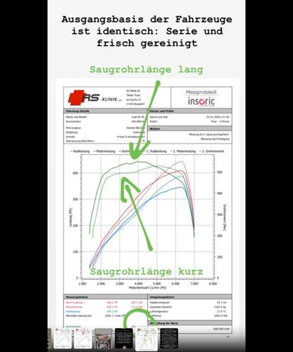

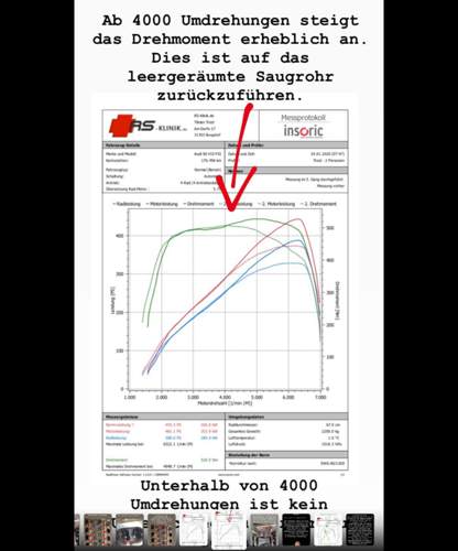

RS-Klinik hat das doch mal getestet, haben die öffentlich in ihren Instastorys, von daher ist es denke ich in Ordnungs es hier zu posten mit den ausdrücklichen Hinweis von wem es stammt. Und vielen Dank dafür !
In den Bildern 2 frisch Bedi gereinigte S6 V10... ein mal mit leergeräumter Brücke, ein mal mit intakter Brücke in beiden Schaltstellungen.
Damit sollten alle Fragen geklärt sein.
Screenshot-20240428-215745-instagram
Screenshot-20240428-215649-instagram
Schöne Diagramme.... ohne Klappen fehlen dem Wagen bei 4000rpm 20PS.
Und bei 3000rpm fehlen dem Wagen etwa 20Nm...ohne Klappen.
Es ist ja schön, wenn Maximalleistung und Maximaldrehmoment höher sind... wenn die Kurve dadurch schlechter wird... tja, hat man Zahlenwerte zum angeben, aber die Leistungsentfaltung taugt halt weniger.
Und nun eine ganz interessante Frage: Warum ist der Drehmomentverlauf mit leerer ASB nicht identisch mit dem Verlauf einer intakten Brücke in Stellung "kurz"? Da stimmt was an der Messung nicht, da in diesem Fall beide Kurven identisch sein müssten. Sind sie jedoch nicht.... das passt nicht.
Auch die Leistungskurve müsste identisch sein (Klappen "kurz" respektive leer). Passt auch nicht.
Insofern schöne Werbebildchen für Leute, die solche Kurven nicht lesen können.
Normiere ich beide Kurven; hat der Wagen mit intakten Klappen, welche auch geschaltet sind mehr Leistung, mehr Drehmoment und eine bessere Leistungsentfaltung.

@WeissNicht
Deine Aussagen in allen Ehren aber das ist nur Theorie.
Temperaturen sind soweit ich weiß dokumentiert und reichen von -1 Grad bis 11 Grad Aussentemperatur.
Zur besseren Vergleichbarkeit wäre hier tatsächlich eine genormte Temperatur vorteilhaft gewesen.
Fakt ist:
Unterhalb von 5000umin verliert man, im Gegensatz zur Intakten Ansaugbrücke, ca 20 bis 50 NM
Dafür wird oben rum mehr Spitzenleistung generiert gegenüber einer defekten Ansaugbrücke, die in Stellung kurz feststeht. (35PS)
Es ging ja nur darum das das leerräumen der defekten Ansaugbrücke, gegenüber dem Neukauf eine kostengünstige sinnvolle Option darstellen könnte.
Es ist immerhin davon auszugehen da sich alle, die noch eine Brücke bekommen haben oder sich eine anschaffen werden, in Zukunft sehr wahrscheinlich kein zweites mal dazu kommen werden.

@El_Monday schrieb am 29. April 2024 um 08:31:40 Uhr:
Fakt ist:
Richtig, unterhalb 5000rpm verliert man Leistung wenn die Klappen raus sind.
Richtig ist auch, dass man oben rum (hohe Drehzahlen!) ohne Klappen keinen Leistungsverlust hat, bzw. den Leistungsverlust, welcher aufgrund geschlossenhängender Klappen auftritt, kompensieren kann. Man hat allerdings die gleiche Leistung, wie bei einer funktionierenden ASB.
ABER:
Dass man obenrum mehr Leistung generiert kann nicht stimmen. Die Ansaugbrücke ohne Klappen ist in der gleichen Konfiguration, wie eine Intakte Ansaugbrücke in dem Drehzahlbereich oder einer ASB, die "kurz" hängt und daher wird es im oberen Drehzahlbereich exakt die gleiche Leistung geben; unabhängig davon ob die ASB funktioniert oder die Klappen entfernt wurden.
Was ist denn anders bei einer funktionierenden ASB und einer ASB ohne Klappen, wenn man im oberen Drehzahlband fährt? Nichts; es ist identisch. Woher soll eine Mehrleistung kommen?
Du schreibst ja selbst, dass es Temperaturunterschiede von -1°C bis 11°C gab. Daraus resultiert die scheinbare Mehrleistung. Da stimmten aber die Messbedingungen nicht. Vergleichbar sind die Messungen nur, wenn sie bei gleichen Umgebungsbedingungen durchgeführt werden, oder hinterher normiert werden. Alles andere ist Murks.
Randfrage: Wann fährt man oberhalb 5000rpm? Die meiste Zeit fährt man darunter, also in dem Bereich, wo die Leistung fehlt.
Das bestreite ich nicht; nur stimmt die Sache mit der Mehrleistung nicht; man verliert Leistung im unteren Bereich, hat jedoch nicht die Kosten einer neuen ASB. Im oberen Drehzahlbereich bleibt die ursprüngliche Leistung erhalten.
Wobei man sich auch anschauen muss, was es kostet die ASB leer zu machen und hinterher sauber wieder abzudichten. Ich hatte damals 1500€ für das Saugrohr bezahlt... da fange ich gar nicht erst an, das Teil zu zerlegen. Mein erstes Saugrohr hat ~180tkm gehalten. Bei 340tkm hab ich den Wagen mit intaktem Saugrohr verkauft.
@WeissNicht
Eine kleine aber eventuell bedeutende Sache hast du vergessen.
Im leer geräumten Saugrohr sind beide Ansaugwege offen.
Das wäre eventuell eine möglichkeit der Mehrleistung.
Es verhält sich also nicht direkt wir ein intaktes Saugrohr in stellung kurz, ist somit auch nicht direkt vergleichbar.
Und das RS Klinik seine Diagramme bereits normiert hat, ist direkt auszuschließen?
Das man selten oberhalb 5000 UMin fährt ist natürlich keine Frage.
Dennoch werde ich in Zukunft, sollte ich noch einmal einen defekt an der ASB haben, definitiv die leere Variante bevorzugen.
Ein knapper Ventilschaden aufgrund von abfallenden Plastikteilen, reicht mir um erlich zu sein.
@El_Monday schrieb am 29. April 2024 um 09:09:10 Uhr:
Nein, das habe ich nicht vergessen.
In Stellung kurz sind auch bei einer intakten ASB beide Kanäle offen. Der lange Kanal wird nicht verschlossen (dafür gibt es keine Klappe).
Das die Diagramme nicht normiert sind ist direkt ersichtlich. Stellung kurz und "ohne Klappen" müssten exakt identisch sein; sind sie jedoch nicht.
Ohne Klappen ist definitiv besser als defekte Klappen. Ich sag ja auch nur, dass es Leistungsverlust (unten rum) gibt und keinerlei Mehrleistung. Klappentrümmer, die bis in den Zylinder vordringen -> Gute Nacht.
