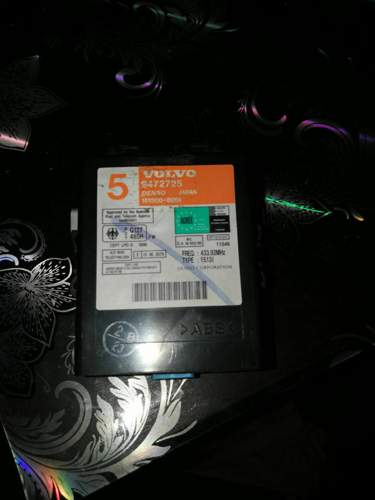

Der Empfänger müßte sich bei meinem Fahrzeug oben auf der Tachoeinheit befinden.
Der schwarze Kasten oben auf dem Kombiinstrument ist nur ein Verstärker, Links neben der Lenksäule müsste bei dir ein weisser Kasten sein, das VGLA Steuergerät, dort ist alles gespeichert,wie Alarmanlage und auch die Zentralverriegelung. Diese Teile kann man wechseln,aber nur mit der passenden Fernbedienung. Ich bin eine Zeit lang bei einem 97er V70, mit dem VGLA Steuergerät aus einem Mj 00 gefahren,ich konnte nur keine neue Fernbedienung anlernen. Gruß Ronald
Diese Verstärker oben auf dem Kombiinstrument gehen auch gerne mal kaputt, dann funktioniert auch nichts, da gab es später eine verbesserte Version mit einer anderen Teilenummer.Gruss Ronald

Wie es der Zufall so will liegt diese Box sogar gerade neben mir im Regal.
Themenstarteram 19. Dezember 2017 um 20:40
@dementedarego
hast eine PM.
@RK2
es tut sich gar nichts, wird wahrscheinlich so sein, das ich einen anderen Empfänger teste und sowieso einen neuen 2 Handsender kaufe werde.
