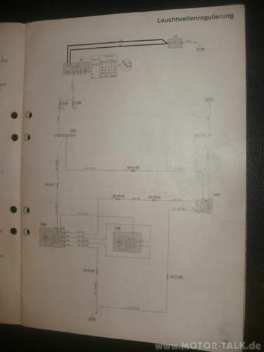

Hier mal der Schaltplan der LWR vom 850
Vielleicht hilfts dir weiter
3/59 = Schalter LWR
6/38+6/39 = Stellmotoren
Gruß Michael
Schaltplan-lwr-850

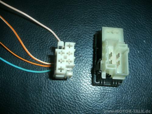

Wie sieht denn der vermeintliche LWR-Stecker aus, der aus dem Armatuerenbrett rauskommt?
Ist es dieser, den mein Bild zeigt?
Welche Kabelfarben hat dein Stecker?
Michael
Stecker-850-lwr
Hallo! Der Stecker ansich ist der gleiche, er passt auch in den LWR Schalter. Die Kabelfarben allerdings sind völlig anders, und es sind 5 Pins belegt. Außwendig weiß ich es nicht 100%ig genau, aber ich meine mich zu erinnern an 2x schwarz, 1x rosa, 1x blau/rosa und 1x rot/grau. 12V liegen auf rosa, alles andere ist nicht spannungsführend bei eingeschaltem Licht/Zündung. Foto kann ich erst morgen machen. Grüße!
