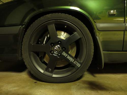

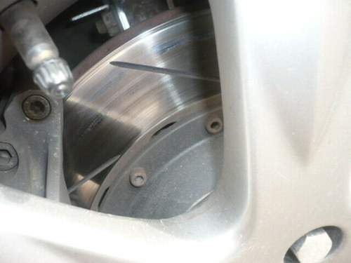

Ich fahre seit einige zeiten mit Heico bzw AP Heico bremsen, normalerweise die bremsen gehen besser wenn warm als kalt, bei mir besonders letzte zeiten wenn bremsen warm ist dann wackelt deutlich wenn ich bremse, und ich habe die Gefühle das die härter ist.. schauen sie die Bilder wie seht die Scheiben aus, seht wie gebrannt aus, kann jemand mich sagen bitte woran kann es legen bitte?

Meiner erster Eindruck an Hand der Fotos
Ein fest sitzender Bremssattel.

Die Scheiben sind an einigen Stellen blau angelaufen, folglich sind sie partiell zu heiß geworden und somit wellig. Die kannste wegschmeißen.
...warscheinlich die Beläge gleich hinterherwerfen. Die dürften auch verglast sein, d.h. die Oberfläche zur Scheibe hin ist überhitzt worden und dadurch teilweise verschmolzen.
Das hat zur Folge, dass sich eine Oberfläche, hart und glatt wie Glas bildet, die keinen Reibwert mehr aufweist.
Ansonsten pflichte ich den Vorschriebern bei.
Schade um die schöne Bremse.

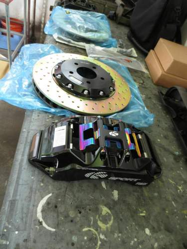

Bei so viel Power evtl mal eine "Männerbremse" verbauen -> http://www.movitbrakes.com/produkte/sportbremsen/

Hast Du nur die Scheiben von Heico montiert oder hast Du auch die Beläge und den Sattel aufgerüstet?
Wenn nein brauchst du dich nicht zu wundern.
"...ein fest sitzender Sattel..." - ich würd mir bei der Bremse Sorgen machen wenn das NICHT so wäre!
Das sind FESTsattelbremsen, 2 Kolben auf jeder Seite. Verkauft Heico sauteuer, war beim 240 Turbo Serienausstattung 😁

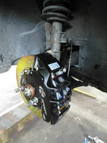

Er hat nicht nur die Scheiben, sondern auf die Sättel verbaut, sieht man doch auf dem einen Bild.
Tjoah, wenn man dann mal zu hart in die Eisen muss sind halt 300 Euro oder so im Eimer. Man braucht bei den Scheiben ja zum Glück die Töpfe nicht neu, sondern nur die Reibflächen.
nein, das komplette Kit, von heico, sorry AP Heico
