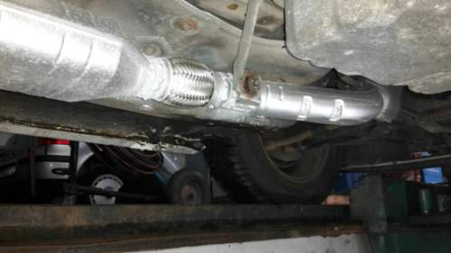

Mein S60R aus 04 hat mich heute im stich gelassen.
Bei einer beschleunigung gab es einen kurzen knall und danach Auspuffgetöse. Natürlich auch Leistung weg und Turbo war zu hören, Was sollte ich machen, also auf zur nächsten Werkstatt die Zeit hat.
Ich dachte es wäre nur das Laderrohr vom Turbo ab. Aber neee der Meister meinte am Telefon mein Auspuff sei geplatzt.
Hmm wo denn?
Ja das teil vom Turbo weg wo der Flexteil dran ist, natürlich das teil mit Kat.
Meine Frage was das kostet?
So ab 1000,00 Euro plus Montagezeit und Kleinteile.
Natürlich habe ich versucht ein Gebrauchtteil aufzutreiben aber natürlich NICHTS. Dann ist mir die Sache mit der Downpipe eingefallen.

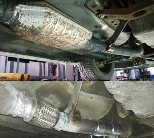

Man kann natürlich auch ein Flexrohr einschweißen,
was die Preisgünstigste Lösung sein wird!
https://www.autoteiledirekt.de/ernst-1142412.html
viel mehr wird da nicht defekt gehen!
das Flexrohr muste ich bei meinem ehemaligen Omega auch immer
alle paar Jahre machen.
mfg
Auspuff
Abgas-y-z22xe-flexstueck-rohrverbinder

So nun bin ich schlauer aber immernoch im höchten maße vom Volvo enttäuscht. Die Downpipe oder der Katalysatorteil ist direkt am Flansch zum Krümmer abgebrochen!
Das Flexrohr ist heil. Ein Foto ist leider nicht möglich da die Stelle so nicht zugänglich.
Ein Schweißen dieser Stelle hat der Meister kategorisch abgelehnt.
Also nun doch ein komplettes Ersatzteil.
Ja nee wieder Original, keine 3" Downpipe.
@Ambutilon schrieb am 17. Dezember 2019 um 11:08:22 Uhr:
Ja,mein Gott,der Wagen ist 15 Jahre alt.
Andere Hersteller sind da schon lange in der Presse.
Lass das Teil wenn möglich in einer freien Werkstatt schweißen oder bau ein Gebrauchtteil ein und gut is.
Alles kein Weltuntergang und kein Grund,gleich so loszupoltern.
Wart mal lieber ab,ob der Motor hält,Stichwort "Stegrisse".
DAS wäre dann ein Grund,richtig sauer zu sein,denn das Problem ist bekannt.
