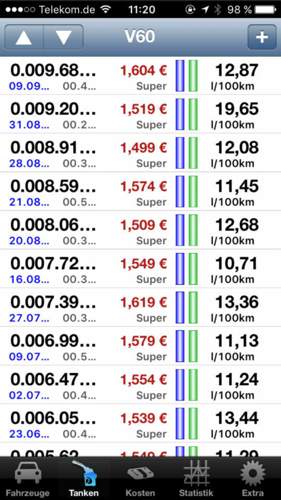

Zum Verbrauch mal ein Ausschnitt aus meiner Erfassung vom V 60 T6, und ich bin hier eher als Spritvernichter bekannt. Unter 10 bei mir nie. Aber über 19 auch mal geschafft. Durchschnittlich über ca 2 Jahre 13,3 l/100 km.
