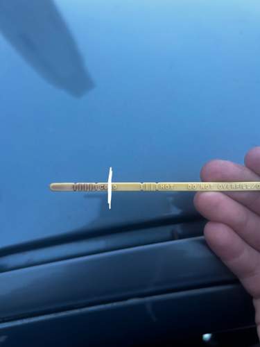

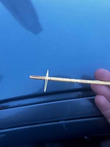

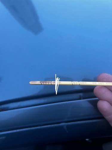

Was sagt ihr zum Ölstand?Motor läuft,Bin jetzt 30min Start Stop durch die Stadt gefahren,also Getriebe ist definitiv warm,Stehe auf einer Geraden Fläche.Habe den Ölstand mit dem weißen Strich markiert
Also ja ich weiß da fehlt was an Öl,aber was schätzt ihr wie viel ungefähr?Laut Beschreibung Min zu Max 0,2 Liter,aber das muss ja definitiv fast nen Dreiviertel Liter sein der da fehlt
Fang mit 0,5 an, nachkippen ist möglicherweise einfacher als wieder rausholen.
Es Gibt für die AW50 Getriebe im Netz eine PDF. Halbe Stunde stop and go durch die Stadt ist evt nicht ausreichend. 30 min Autobahn bei 130kmh sind da eher Effektiv. Dann das Auto gerade abstellen und laufen lassen PLUS alle Gänge durchschalten. Nach 2 min Peilstab ziehen und gucken wo er steht. Wenn er sich annähernd bei Hot befindet, ist alles gut.
