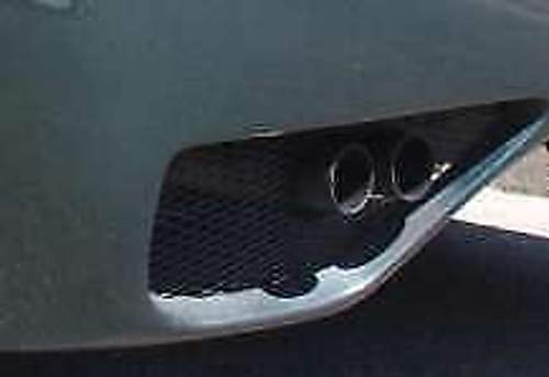

Hallo Leute, da mir im 4b bereich niemand helfen kann bzw will frag ich einfach mal in die runde. Ich will mir die gerade Version BL 114 verbauen. Denkt ihr des kann an meinen 4b 2,5 tdi passen? also meine rein vom anbauen her, schließlich muss ja die alte blende ab und die neue muss mechanisch drauf passen. Welchen innendurchmesser brauche ich? Und welcher außendurchmesser kommt dem Original am nähsten denke das das 101 rohr wohl etwas zu übertrieben währe! Währe klasse wenn mir da jemand helfen könnte!
Original geschrieben von Hawk80
Hallo Leute, da mir im 4b bereich niemand helfen kann [.......]
Mein Umbau ist shon einige Zeit her.... und die Maße weiß ich leider nicht mehr...
Ich meine das ich ein 95 Rohr genau über die abgeschnittene Krümmung des Diesel gepasst hatte.
Ging saugend drauf und musste nur angeheftet werden.
(siehe Bild)
Das komplette Bild siehst Du in der Gallerie..... wirkte für das Heck recht stimmig- nicht zu groß und nicht zu klein.
mfg Senti
