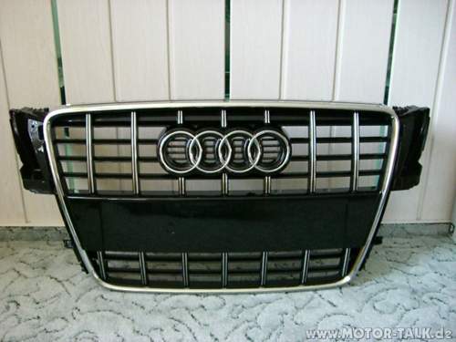

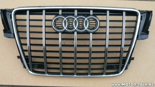

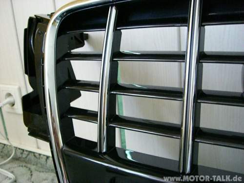

hi also ich habe zwar kein s5 aber ich habe mir den grill zweilmal bestellt und dann habe ich das s5 logo raus gemacht gespachtelt, geschliffen und zu guter letzt den kompleten chrom ab gebaut und zum lackieren geschickt.nun is der grill in wagen farbe. den zweiten grill habe ich nur die eine chrom strebe genommen.die is jetzt da drin wo die geteilte s5 schiene drin war. d.h. ich habe nun nen s5 grill in wagen farbe und ohne logo. einfach nur halt ne chrom strebe. kann dir noch nen bild senden wenn du willst
mfg bolle
so hier das bild
@bolle86: Meiner Meinung nach der schönste Kühlergrill den es für den A5/S5 gibt.
Hast du ihn denn schon bei dir montiert und ggf. ein Bild, in dem er montiert ist?
bolle, gefällt mir auch sehr gut, ein Bild wo er montiert ist wäre toll.

danke für die antwort. aber muss euch leider sagen, dass ich mein baby erst in ca. 3 wochen bekomme. wenn der audi da is bekommt ihr auch nen bild wo der grill montiert ist.
hier könnt ihr nochmal den kompletten grill sehen. so wie der grill da steht habe ich ca. 500€ ausgegeben

hi naja es geht schon sehr schwer raus. ich denke mal wenn das logo verbaut is bekommst du das logo nich raus.
also bei den neuen model is das auch nich anders. deshalb habe ich mir auch zweimal den s5 grill kaufen müssen. wie du schon oben meintest fehlt nämlich die eine chrom strebe. also habe ich vom zweiten s5 grill die rechte chrom schiene in den ersten grill verbaut. somit hast duim ganzen grill kein logo. weildas s line logo sieht irgendwie nich so schön im s5 grill aus. aber bevor ich die eine chrom schiene eingebaut hatte. habe ich das loch wo ehemals das s5 log war mit einer glasfasermatte umlegt,gespachtelt und zu guter letzt geschliffen. anschließend habe ich den grill für 80€ lackieren lassen under der grill sieht meiner meinung nach total hammer aus. nja zum glück sind ja geschmäcker verschieden.
