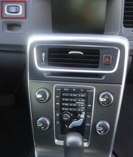

Ab MY2012 (Produktion nach dem 20.5.2011) wurde der Turbolader des D3 zur besseren Fahrbarkeit und Erreichen der Höchstgeschwindigkeit überarbeitet. Angegebener Verbrauch sank hier auch.
Bei Produktion nach September 2011 erhielt die Geartronic-Variante das Start/Stop System (Normverbrauch sank wieder).
Dann ist in der Mittelkonsole der mittlere Knopf der Schalterreihe(vor dem Wählhebel) mit einem Schalter zur Deaktivierung des Systems belegt.
Diesen Schalter sehe ich auf den Bilder nicht (Bild 13).
Das Fahrzeug müsste also vor September ´11 produziert sein, auch wenn es laut Anzeige 3´12 zugelassen wurde.
Wurde es vor Ende Mai ´11 produziert, wäre es aus Modelljahr 11 und hätte folglich den kleineren Turbo!

Und was ist dann der rote Knopf?
http://data.motor-talk.de/.../volvo-s60-knopf-1629279465903607322.jpg
Grüße, Detlef
Volvo-s60-knopf
Du hast kein Schlüssel mehr zum drehen sondern ein Knopf zum starten.... Nicht mehr und nicht weniger.
