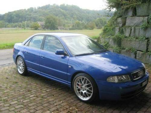

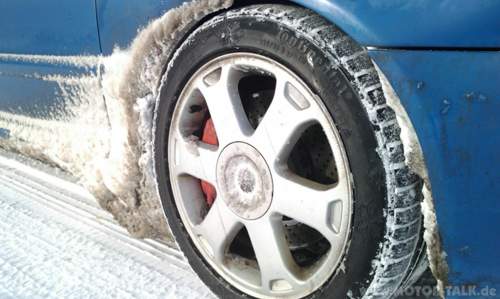

jetzt im winter die originalen S4 17" (siehe Foto)
und im Sommer BBS 18" (siehe Foto 2)
Warum?
1
2
Weil ich für meinen Felgen suche aber fast keine draufpasst wegen der Porsche Bremsanlage!
Welche ET haben denn deine BBs?
mfg

muss ich gucken, aber die 17" haben ET45, und das is schon extrem knapp, wie man am ersten Foto erkennen kann,
vielleicht sin auch die Felgen das Problem, erst mit den Winterfelgen hab ich dann das Problem bekommen.
vl lassen diese zu wenig kaltluft an die scheiben.... ?

Nein das is alles Schwachsinn, ich fahr mit meinem ein paar mal im jahr rennen - mit den Originalen S4 17" und Rennslicks!!
Hab noch nie Probleme gehabt.
Ohne Spurscheiben hab ich vorne zwischen Bremssattel und Felge 2mm Platz!
mfg

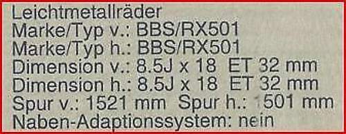

habs gefunden (hatte die Fahrzeugpapiere mal eingescannt...)
siehe Foto
Aufzeichnen
Super 😁
Danke!
Hast du da im Sommer zusätzlich zu den bbs noch spurscheiben drauf?
Wieviel Platz hast du bei den bbs zwischen bremssattel und Felge?
mfg
ne spurplatten hab ich ned drauf, Kotflügel schliesse sehr schon mit Reifen ab!
wieviel platz kann ich dir ned sagen, hab alle fotos durchgesehen die ich hab, aber leider nichts brauchbares gefunden,
aber mehr als bei den 17" auf jedenfall
