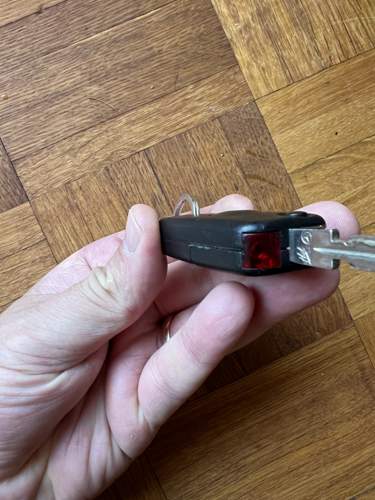

Schnell mal den Schlüssel aufgemacht, den lose rumfliegenden Microschalter gefunden und angelötet: Wenigstens der Schlüssel gibt nun ein Signal von sich (sichtbar durch die Handykamera, war davor nicht der Fall, da war natürlich alles tot trotz Batterietausch)- trotz dieses behobenen Fehlers tut der Wagen nichts in Punkto IR Schließung! Ich kann so nah an den Empfänger im Türgriff ran oder an den Rückspiegel und den Knopf betätigen, es tut sich einfach nichts.

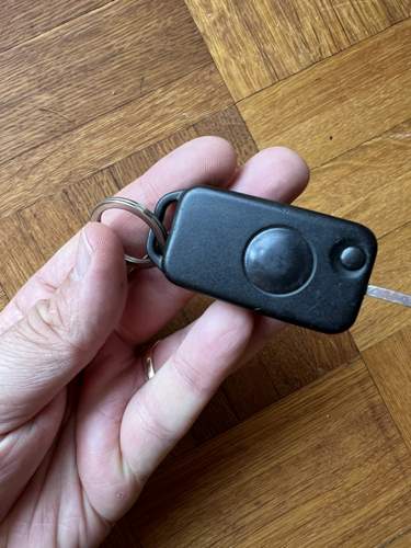

Handelt sich um eine FBS2 Schließanlage wenn ich richtig recherchiert habe. Ist der Klappschlüssel mit Bart und einem großen runden Knopf in der Mitte.
Danke für die rasche Antwort!
Schlüssel W140 1
Schlüssel W140 2
Müsste vom Baujahr her mindestens FBS2 sein, bei meinem 140er musste ich mal das Relais von der Wegfahrsperre überbrücken. War nur bei meinem Baujahr hinterm Handschuhfach.... Bei dir kannst du ja mal in den Relaiskasten "unterm" Sicherungskasten im Motorraum schauen, ob da Schindluder getrieben worden ist.... Bzw. Auch die Relais anschauen, ob sie mal geöffnet worden sind.

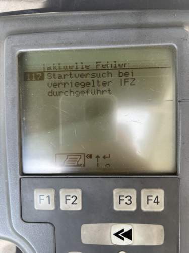

Hatte heute ein besonderes Erlebnis: Plötzlich hatte der Motor wirklich, wie anfangs befürchtet, keine Startfreigabe! (Fehlerspeicher: Startversuch bei verriegelter IFZ durchgeführt).
Habe herumprobiert und bemerkt, dass der Ring ums Zündschloss anders aussieht als bei meinem 300SE (vor Mopf ohne jegliche Wegfahrsperre). Transponderring?
Habe dann auf gut Glück die Zündung auf 2 gedreht, den Taster von der IR Fernbedienung länger betätigt und den Schlüssel zum starten gedreht: Siehe da- er sprang an! Kein aktueller Fehler mehr hinterlegt!
Das spricht doch dafür dass der Schlüssel hinhaut?

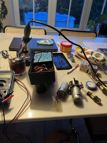

Weshalb die PSE nicht tut: ich habe Sie heute geöffnet und einen defekten Motor (Widerstand unendlich) vorgefunden. Hierzu: Fehlerspeichereintrag: Lordosen des Fahrersitzes undicht. (Vermutung: Luftkissen undicht- Pumpe hat sich zu Tode gedreht).
Hatte noch einen passenden Motor im Keller, der ist zumindest in der Einheit, die Einheit wandert morgen wieder ins Auto.

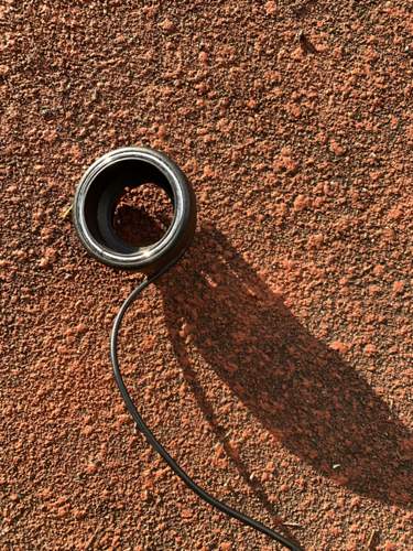

Wenn Du die FBS2 hast ist der Transponderring nicht verbaut.

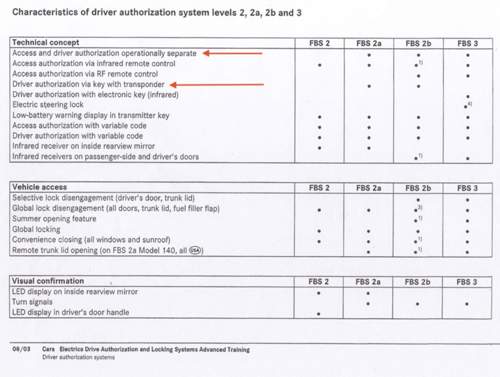

Fahrzeuge mit Transponder kann man an dem Chromring erkennen im Armaturenbrett - gemäß Bild 2.
Die Funktionsliste v. FBS2 in Bild 1.
Interessant, daß ein HandHeldTester überlebt hat, den Du benutzt hast. Das Ding ist blitzschnell drin im System. Anders als bei der SD wo die Röhren erstmal auf Betriebstemperatur sein müssen 🙂
Bei Deinem HHT funktioniert sogar die Displaybeleuchtung noch, diese hat oft den Geist aufgegeben.
Wenn sich die Pumpe zu Tode gedreht hat liegt es z.B. an den Luftkissen in den Lordosenstützen oder in der Saugrohrunterstützung der HVAC. Also die Leitungen zu diesen Systemen auf Undichtigkeiten testen - anderenfalls baust Du den neuen Motor ein und der verabschiedet sich ebenfalls wieder.
