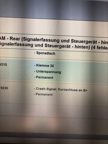

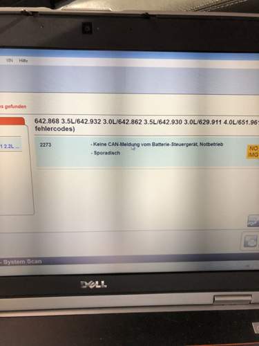

Die Batterie hinten wird weiterhin nicht geladen,obwohl viel getauscht wurde.Fehlerspeicher sagt weiterhin: Crash-Signal: Kurzschluss an B+ und Klemme 30 Unterspannung.
Keine CAN-Meldung von Batteriesteuergerät,Notbetrieb.Bitte um Hilfe,weiß echt nicht mehr weiter.

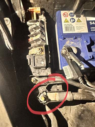

Es gibt zwei Möglichkeiten, nämlich den Fehler einzugrenzen, indem du nach und nach alles austauschst, was in Frage kommen könnte - dann bist du wahrscheinlich kostenmäßig bei einem Zweitfahrzeug ...
Oder du checkst mal alle Strom- und Massekabel (!), die mit Batterie, Karosserie und Triebwerk zu tun haben, ob sie fest sitzen und Durchgang haben!

Wenn man die Zündung an hat und den Fehler ausließt,dann wird der Fehler als „sporadisch“ angezeigt.Sobald man dann das Fahrzeug startet,wird der selbe Fehler als permanent angezeigt.
Ich glaube langsam,dass der Fehler unauffindbar ist.

@filip211 schrieb am 8. Februar 2023 um 18:41:02 Uhr:
Ich habe nur die Diagnose bei Mercedes machen lassen.Die arbeiten wurden bei einem Bekannten in Werkstatt durchgeführt.Fehlerspeicher lässt sich schwer auslesen,wegen Unterspannung.
Wurden bei dem Bekannten nur neue Teile verwendet ?
Such dir einen Anderen zum auslesen, so ein Fuscher käme nicht an mein Auto.
Es gibt vorgaben zum Auslese und nicht umsonst.
Unterspannung beim Auslesen gibt es nicht, wen man sich an die Vorgaben hält.

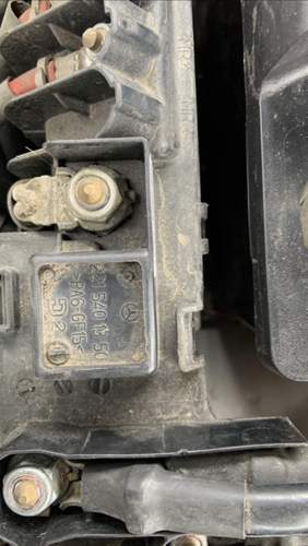

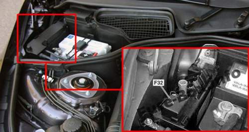

Ich habe nun festgestellt,dass der „Verteiler“ vorne nicht umschaltet,dass die hintere Batterie geladen werden kann.Das Relais welches in den Sicherungskasten sitzt ist in Ordnung.
Hat jemand Ahnung was das sein kann?
Wäre über jede Hilfe dankbar.

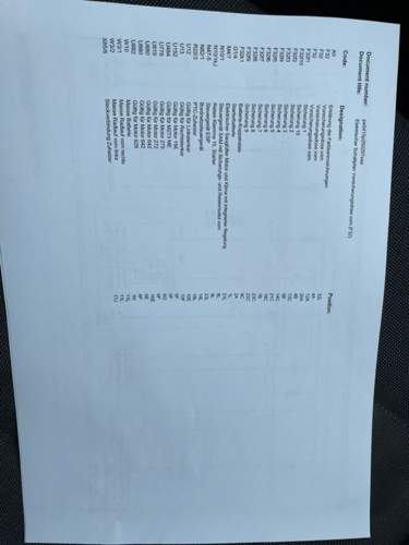

Schaltplan und wo der Kasten sitzt,poste ich hier rein.
Ich bin in Elektrik nicht so bewandert, aber dennoch: Welches Relais in welchem Sicherungskasten hast Du geprüft und wie hast du es geprüft (SAM Fahrer?). Dein Bild zeigt die Vorsicherungsdose. Darin sollte nichts schalten. Sind alle Sicherungen darin ok? Meines Wissens gibt es nahe der hinteren Batterie dann das richtige Relais, welches den Strom von vorne durchlässt (ist bei meinem MOPF jedenfalls so). Wenn Du mal die FIN schickst, kann ich suchen ob ich etwas finde.
