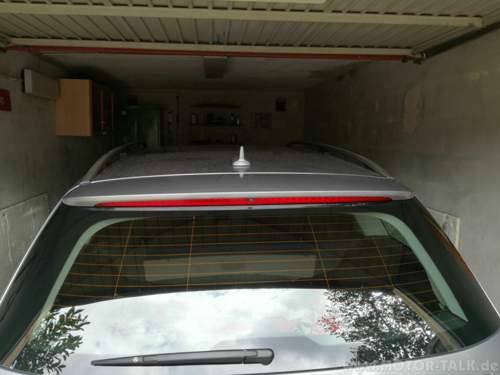

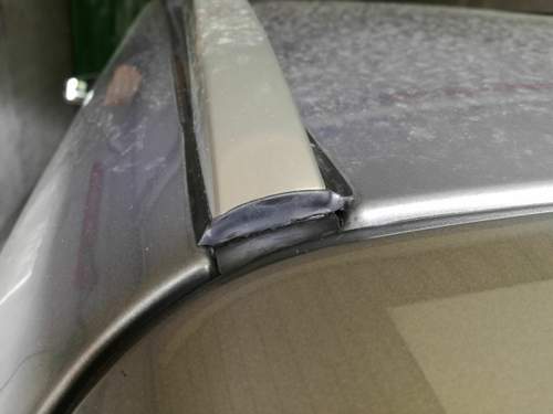

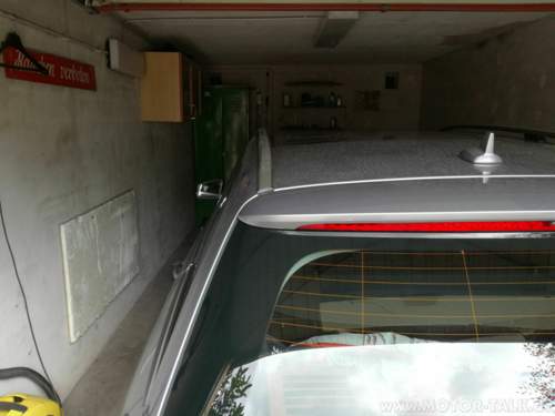

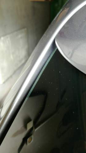

ich zeige Euch nun ein paar Fotos von meinem T- Modell, nach dem Austausch der Heckscheibe durch eine Mercedes Vertragswerkstatt.
Was haltet Ihr davon?! Vor allem, wie soll ich mich nun verhalten?!
Bei der Dichtung der Reling heißt es z.B. waren wir nicht, zum Rest sagt man, die Spaltmaße stimmen doch...

Diese Leiste oder Spoiler müsste doch normal geschraubt sein, irgendwie schief montiert.
An der Reeling macht man doch normal nichts wenn
man eine Heckscheibe erneuert.
Meine ich auch...
Jedoch, wo kommt der Schaden her?!
Dass dieser frisch ist, ist ja auch gut zu erkennen.
Warum verklebt man links die Dichtung mit der Reling, rechts ist nichts, also kein Klebstoff?!
Die Scheibe sitzt links oben auch gut 4mm tiefer in der Heckklappe. Sieht man auf den Fotos nicht so gut.
Beim Spoiler sieht man daß dieser etwas schief montiert wurde. Heckscheibe kann man an den Bildern nichts sehen.
Daß dies eine MB Werkstatt gemacht hat ist eine Schande für diese. Normalerweise bekommt das mit dem Spoiler jede Hinterhofwerkstatt schöner hin. (Oder selbst)
Was sagt den der Meister/Werkstattleiter dazu?
Wenn die weiter dabei Bleiben (Spaltmasse passen doch) dann würd ich mal Sagen: Da bin ich gespannt was da andere Niederlassungen dazu sagen, wenn ich den zb. in Zahlung geben will,...
Oder: Von hinten gesehen fällt das einem Laien auf - da wird man ja direkt darauf angesprochen,...
Zur Not: einfach (proforma) um das Einverständnis bitten dies von einem GA ansehen zu lassen.

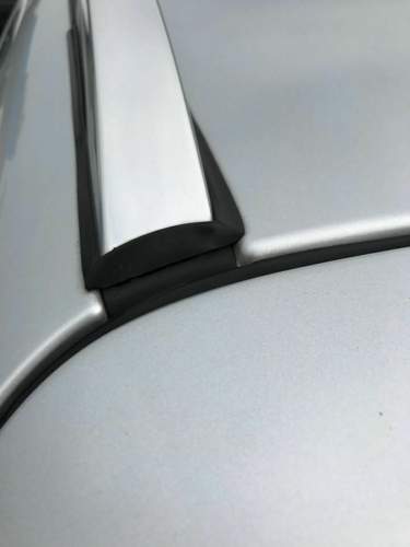

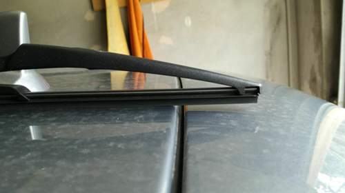

Hier noch zwei andere Fotos.

was ich erkennen kann ist , daß der Spoiler schief montiert und am li hinteren Ende der Reling die Dichtung beschädigt sind; ist halt gemurkst worden ( Das mekt schon Keiner ).
Das die Scheibe schief montiert ist, kann ich wirklich nicht erkennen, dann säße sie ja unten am Rahmen auf,

Von der Dichtung an der Reling will man nichts wissen. Waren wir nicht.
Inzwischen wurde eine neue Scheibe eingebaut, mir das Fahrzeug gebracht mit dem Ergebnis, dass sie es wieder mitgenommen haben.
Dachspoiler zu tief und schief, ebenso die Scheibe...
So langsam dreh ich durch...

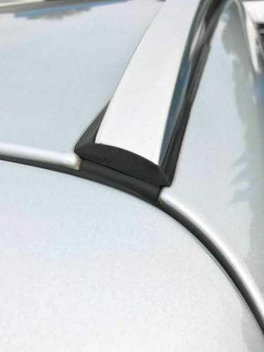

Die Dichtung an der Reling habe ich aber auch. Also an beiden. Hab mal Foto gemacht. Die sollte also nicht das Problem sein.
Mit dem Unterschied, dass Deine Dichtungen echt toll aussehen...
Meine sieht inzwischen so aus...

Stimmt. Einen gewissen Unterschied sieht man. 😁
