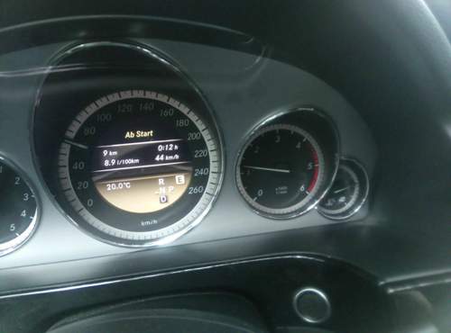

Mein S212 350CDI 265ps ohne Update und ohne 4 Matic .
Ist nach 8-9km laut Kombiinstrument bei 90grad danach sinkt der Verbrauch nochmals.
So das er bei 7,5-8,5l ist.
Auf dem Bild ist der Zeitpunkt genau abgepasst ab da wird es weniger so das er bei 7,5l ist wenn ich ihn nach 20km abstelle. Und das bei einem Tachostand von 246000km.
Allerdings ist mein Thermostat in Ordnung und der Filter frei und Batterie ebenfalls gut,
da er auch viel Autobahn und Langstrecke fährt.
Der Durchschnittsverbrauch ist bei 9l durch hohen Autobahnanteil.
