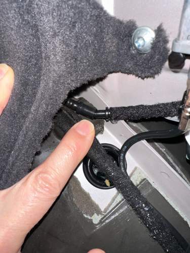

ich habe den Defekt gefunden. Ich habe mit der Suche hinten im Kofferaum angefangen, der Schlauch wird tatsächlich im Auto geführt. Hinten rechts wird er von der Heckklappe durch den Holm nach unten geführtund läuft dann unter dem Seitenfenster nach vorn richtung Radhaus. Etwa in der mitte des Radhauses gibt es eine Trennstelle (zwei Schlauchenden, ein Kunststoffverbinder) Dort war bei mir ein Schlauchende aus dem Verbinder herausgedrückt.
Das war dann schnell behoben. Ich gehe nun davon aus, dass auch der Rest des Wasserschlauches im Auto verlegt ist. Ich musste auch genau schauen, der Schlauch ist mit einem Stoffüberzug ummantelt.

1. ich liebe Euch alle, die weiter oben gepostet haben. Somit konnte ich den Fehler gleich finden. 😎
2. Danke ich hier durch einstellen von Fotos für alle, die das Problem noch bekommen werden 😉 Fahrzeug ist VorMopf.

Servus aus Karlsruhe, bin begeistert - an der gleichen Stelle war auch meine Schlauchverbindung getrennt. Herzlichen Dank für die Illustration der Fehlerstelle. Merci, das hat mir sehr geholfen. Hubert

auch ich hatte das Problem und bin diesem auf Grund des Forums relativ schnell fündig geworden. Habe es zusammengesteckt, danach hat es erst mal wieder funktioniert. Die Frage ist wie lange. Kann mir jetzt nicht vorstellen das die „Reparatur“ von Dauer ist. Ich hab das Auto noch nicht lange, aber die Seitenverkleidung wurde nicht das erste mal abgebaut, das habe ich gemerkt. Zumal ja viele das Problem haben. Wird also vermutlich ne Altersschwäche des Verbinders vorliegen.
Hat da jemand schon seine Erfahrung gesammelt, ob es nach 3 mal oder nach 4 mal sprühen wieder getrennt ist und in den Kofferraum fließt? Die Steckverbinder auszutauschen halte ich für schwierig. Die Sitzen Bombenfest auf den Schläuchen. Ich dachte an irgendwas damit sich das nicht mehr auseinander drücken kann. Aber was? Vielleicht hat das hier im Forum ja schon einer mal umgesetzt.

Moin,
es gibt so ganz kleine Schlauchschellen, die habe ich seinerzeit genommen. Mit Gefühl angezogen damit der Plastikkram nicht zerstört wird, hält, zumindest bei mir, seit der Reparatur vor fünf
Jahren.
Gruß Achim
Servus, ich habe einen kleinen Kabelbinder nach der Nase drübergelegt und angezogen. Bis jetzt funktioniert es.
