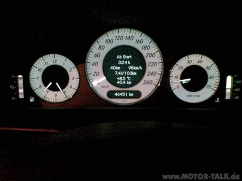

OT: Ich möchte Euch auch mein "Sparbild" nicht vorenthalten:
E 350 Limousine (BENZINER)
Wofür braucht man da noch einen Diesel😁.
Peter
Wie war noch gleich das Thema hier ? 😁
du hast es knallhart durchgezogen, respekt! 😁
