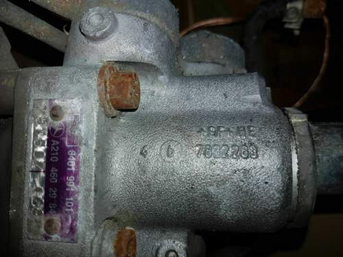

haben nach dem Thema für den S210 e270 gesucht, leider nichts gefunden.
Habe die Meldung heute auf dem Heimweg bekommen.
Ist das Hydrauliköl? Rotes ATF 4000 MB 236.xx hätte ich noch hier, wird man wohl nicht verwenden können;oder? Kann leider am Behälter keine Infos zu dem benötigten Öl finden.
Habe eben gesehen, dass der Behälter nur noch ca. 3 cm hoch Inhalt hat. Also weit von der Mindestmenge entfernt ist.
Im voraus danke für eure Hilfe.
Gruß Elmchen

So, jetzt bin ich auch verwirrt, großartig. Über die FIN habe ich heraus gefunden, dass ich eine Parameterlenkung habe. Da steht auf noch etwas von Leistung gesteigert Code 923.....? Merke ich nichts von.
Egal, ich hatte, weil es damals kurz vorm Urlaub war, Ersatz besorgt, aber es bislang nicht eingebaut(Leck Weg hält bislang, musste auf 30.000km nichts nachfüllen und der Pegel mag nur um 1-2cm gefallen sein). Jetzt Frage ich mich natürlich, ob mein Ersatz auch eine Parameterlenkung ist und wenn es keine wäre, ob man sie dennoch einbauen könnte. Bild habe ich angefügt, große optische Unterschiede habe ich nicht gesehen.
Parameterlenkung?
schaut euch mal diesen Thread an. <klick>
Dort geht es zwar um einen 211er aber beim 210er wird es nicht viel anders sein. Ich denke zw. PML und normaler Servo wird es Unterschiede an den elektr. Anschlüssen geben.

Such mal bei Kleinanzeigen Lenkgetriebe W210, es werden viele Treffer auftauchen. Man kann es gut selber wechseln. Man sollte allerdings eine Hebebühne oder Auffahrrampen haben und einen anständigen Abzieher für die Spurköpfe. Es sollten nur sieben Schrauben sein.
Die Überarbeitung des Lenkgetriebes ist extrem aufwendig und geht nur im ausgebauten Zustand.
Zum groben Einstellen der Spur, die Reifen sollten an der vorderen Kante ca 1-2mm enger zueinander stehen als an der hinteren Kante.
