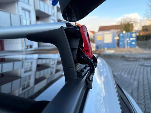

Hallo Forum,
ich habe mir für meinen S206 die originalen Dachträger von MB geholt.
Leider bekomme ich diese nicht montiert..., das Problem ist die Gummilippe am Spannarm.
Diese greift nicht in die Reling, einzige Möglichkeit ist diese zu entfernen, dann geht es zwar aber natürlich wird die Reling verkratzt.
Kennt jemand das Problem ?
Bin für jede Hilfe dankbar!
Grüße Duke

War bei mir ähnlich. Am besten erst die Gummis auf beiden Seiten um die Reling legen und dann erst spannen. Achte auf die Maße in der Anleitung um die richtige Position zu gewährleisten.
Hilft Dir jetzt nicht, aber die Erstmontage ist fck
die neuen Gummi sind sehr hart… geduldig sein und Kraft einsetzen (denke die Kräfte durch Fahrtwind sind massiv höher, als Deine)
Zu Beginn war ich der Meinung, das kann niemals der richtige Träger sein
Ansetzen, schaeuen dass überall Gummi umschließt, dann den Kippehebel schließen und halbe Stunden warten. dann alles wieder lösen. Neu ansetzen. passt. so ging es bei mir

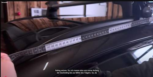

@upsiswelt schrieb am 21. Juli 2025 um 10:27:52 Uhr:
Ich hatte vor dem 206 noch keinen Mercedes …
Das mit dem Maßband ist interessant, welches Maß verwendest Du, gibt es Vorgaben oder hast Du das als Referenz für Deine Erfahrungswerte?
Jedes OEM Set hat ein Maßband beiliegend, welches den Abstand
Windschutzscheibe bis Träger Vorne (375 mm) und Träger Vorne bis Träger Hinten (750mm) vorgibt
Siehe auch das beigefügte Bild aus dem YT Video
Träger

Das Maßband ist nicht das Problem, das Maß wüsste ich nur gerne. ☺️Ist das immer gleich?
Also laut BDA von den originalen Dachträgern vermutlich immer gleich.
Von vorne Anfang Reling bis Mitte erster Träger 375 mm.
Mitte erster Träger bis Mitte zweiter (hinterer) Träger 750mm.
