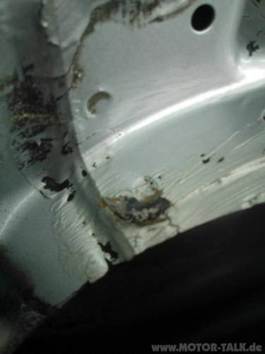

Hab für 2 Wochen die plastic Bekleidung oben li. und re. mit geöfnette Heckklappe entfernt.
Alles sauber gemacht und.......tatsache die erste rostbildung.
War jetzt noch sehr wenig, hab es mit ein Schraubenzieher weg gekratst und mit Lakstift ausgebessert.
Ab jetzt werde Ich diese Stelle jedes Jahr sauber machen.
Meiner ist zwar kein MOPF, fahre aber schon so lange MB um aus zu schliessen dass dieser Stelle beim MOPF besser verarbeitet ist.
Hab ein Bild dabei für die unter uns die hier noch meinen es sei schon seit dem 210 vorbei 😁
Pass auf, dieses Bild ist gemacht nachdem alles sauber gemacht ist.
Grüsse aus Holland

Wie hast du die Plastikverkleidungen abbekommen?
Ich hab schon mal versucht das abzuziehen, ging aber nicht. gibt es hie einen Trick oder muss man hier einfach mehr Gewalt anwenden? Ich möchte hier ja nichts kaputt machen.
Um welche Verkleidungen geht es denn genau? Um die beiden an den Scharnieren der Heckklappe (an der Karosserie/am Dach)? Da zieht man jeweils die zwei Gumminieten raus und danach kann man die Abdeckung abnehmen. Irgenwelchen Rost "mit dem Schraubenzieher abzukratzen" und "mit Lackstift zu überpinseln" ist nicht vernünftig, das hält nicht mal bis zum nächsten Jahr. Vernünftiger wäre es, den Rost wegzubürsten/wegzuschleifen, die Stelle dann mit einem Rostumwandler zu bearbeiten, zu grundieren, zu lackieren und mit Sprühwachs zu versiegeln. Noch vernünftiger wäre es, bei der Niederlassung vorbeizufahren und die Stelle zu zeigen. Wenn der Wagen bei denen gewartet wurde, dann setzen sie die Stelle kostenfrei instand, bin ich mir fast sicher.
Genau um diese Abdeckungen geht es.
Ob ich hier Rost drunter habe wird sich erst heraus stellen. Bis jetzt seh ich nur das sich hier jedemenge Dreck angesammelt hat und den möchte ich entfernen.
Wie bekommt man diese Plastik Nieten am besten heraus ohne was zu beschädigen?
Braucht man hier ein Spezielles Werkzeug?
Nein, kein spezielles Werkzeug. Einfach einen flachen Schraubenzieher unter den Kopf ansetzen und ein Stück weit aushebeln. Danach mit den Fingern rausziehen. Wenn fertig, wieder mit dem Daumen reindrücken. Bei solchen Nieten kann es dir aber immer passieren, dass eine zu fest sitzt und du den Kopf abreißt. In dem Fall beim 🙂 nach Ersatz fragen.

Die instandzetzung der 🙂 hällt meist auch nicht länger als ein Jahr. Und glaub mir Ich kann es wissen, hab es öfter beim 202 und 203 erlebt.
So slimm war die Roststelle nicht, war nur am oberflach. Könnte es doch werde wenn sie nicht gepflegt werd 🙄
Grüsse aus Holland
Ich habe mir heute extra Mühe gemacht, habe die vier Plasticknieten rausgezogen, dann die vier Gumminippel, habe die beiden Plastikabdeckungen abgenommen, dahinter alles gereinigt, getrocknet und alles ordentlich mit Sprühwachs (habe Tectane PW 697 genommen) eingesprüht. Hoffentlich bringt es was und wenn nicht, schlimmer habe ich es dadurch auch nicht gemacht.
