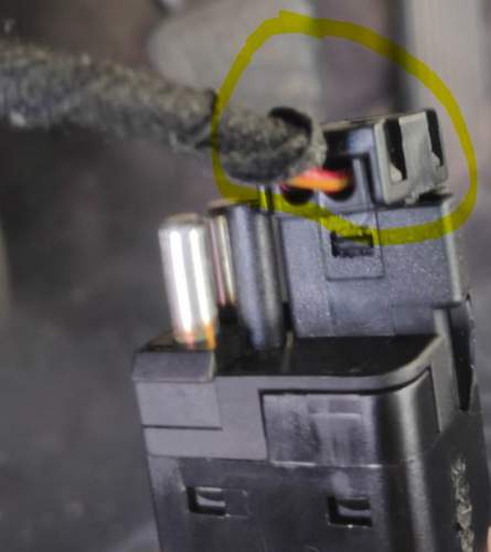

Außerdem habe ich heute mal den Bremslichtschalter ausbauen wollen. Die Verkleidung unter dem Lenkrad zu demontieren war ziemlich mühselig, vor allem im Bereich des roten Motorhauenhebels, der durch die Verkleidung durchgefrickelt werden muss. Nach langem rumprobieren habe ich die Verkleidung abbekommen und den Bremslichtschalter freigelegt.

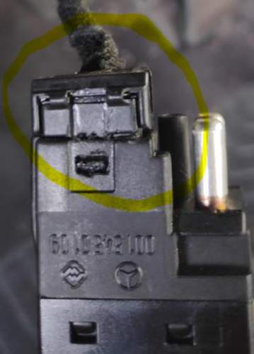

Leider bekomme ich von dem Bremslichtschalter nur einen von zwei Steckern ab. Der große zweipolige Stecker geht relativ leicht runter. Aber den kleinen Stecker (siehe Bilder) bekomme ich absolut nicht abgezogen. Der kleine Stecker hat beidseitig kleine Nasen, die das Abziehen verhindern. Mit einem kleinen Schraubendreher kann ich die Nasen nicht reindrücken, da diese hart sind und dadurch eher beschädigt werden. Man sieht auf den Bildern auch schon Kampfspuren. Wenn ich die Steckerfassung hochheble, bekomme ich eine Nase zwar etwas aus der Fassung gelöst, allerdings ist dann die auf der Gegenseite logischerweise umso fester in ihrer Fassung drin. Ich habe keine Lust mir den Stecker kaputtzumachen.
Wie löst man diesen kleine Stecker vom Bremslichtschalter?

den kleinen Stecker habe ich nicht zur Hand, aber bei den meisten Verriegelungen wird ein Hebelprinzip angewendet, es gibt einen Drehpunkt und Druck an der richtigen Stelle lässt die Verriegelungen hochklappen. Das funktioniert aber nur ohne Zug auf den Laschen, deshalb hilft es meist, den Stecker gleichzeitig oder vorher kräftig draufzuschieben, nicht daran ziehen.
Wenn der Raum hinter dem Drehpunkt verstopft ist geht die Verriegelung nicht auf, das müsste man aber sehen.
Wenn alles nicht hilft, würde ich zwei Stecknadeln unter das Ende der Verriegelungslaschen schieben.
Pendlerrad
Nach längerem hebeln mit einem kleinen Schraubendreher habe ich den kleinen Stecker vom Bremslichtschalter gelöst bekommen. Vermutlich auch, weil nun die Nasen etwas mitgenommen sind.

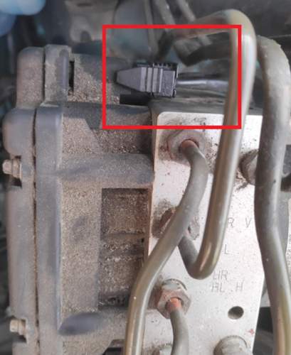

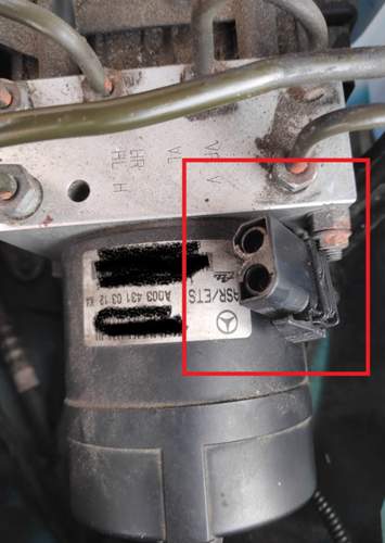

Ich habe am ASR Hydraulikaggregat vorne auf der Fahrerseite im Motorraum mal den 2-poligen Stecker abgezogen und dort die Spannung gemessen (bei Zündung Ein). Hier war keinerlei DC Spannung zu messen, ist das normal? (siehe Bilder)

wenn Du das Gerät anschaust wird deutlich, dass dies nur der Verbindungsstecker zur Hochdruck-/ Rückförderpumpe ist. Da kann nur kurzzeitig Spannung drauf sein, wenn die Pumpe läuft weil ABS oder Bremsassistent aktiv sind.
Da es sich hier vermutlich um einen Bürstenmotor handelt kannst Du den kleinen Innenwiderstand des Pumpenmotors hier messen, bei verschlissenen Kohlen wird der Innenwiderstand hoch bzw. die Verbindung fehlt ganz.
Stecker, die so alt sind sollte man nach dem Öffnen der Verbindung reinigen ohne die Kontakte zu verkratzen und vor den Zusammenstecken mit Kontakt 61 behandeln. Das schützt die Kontakte vor Korrosion und lässt Dichtungen besser gleiten. Keinen Reiniger (wie z. B. Kontakt 60) benutzen, der ist aggressiv und lässt sich schwer vollständig entfernen, Reste davon greifen langfristig die Kontakte an.
Nach Schaltplan ABS für Zeitraum 1.6.97 bis 31.07.99 (gilt für meinen cdi) wird die HD-Pumpe vom Relais k4 im Sicherungs- und Relaismodul Fahrer K40/2 angesteuert. Dauerplus zum Relais (Anschluss 87), kommt von einer Steckverbindung für Klemme 30 im Fußraum links, rotes Kabel 4mm² und wird auf Anschluss 30 durchgeschaltet, wenn das Relais anzieht.
Das Steuergerät selbst erhält eine Spannungsversorgung vom Relais k1 im Sicherungs- und Relaismodul Beifahrer, K40/4. Hier ist auch Sicherung F2 untergebracht, über diese kommt ein Signal des Bremslichtschalters.
Ich würde die Spannungsversorgung prüfen und dann vor weiteren Experimenten den Fehlerspeicher auslesen lassen.
