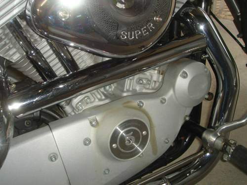

der Vorbesitzer hat bei meiner Sporty einen S&S Luftfilter montiert, nur den Luftfilter, ohne S&S Vergaser. Sieht gut aus, alles prima, der Originale war auch nicht dabei. Problem: Der nicht verbrannte Sprit (kommt mir ziemlich viel vor) sammelt sich im Luftfilter. Wenn ich das Bike nach einer Fahrt auf den Seitenständer stelle, läuft er raus und sypht über den Motorblock (siehe Foto im Anhang). Sieht nicht nur hässlich aus, ich muss öfters reinigen und verpuffen könnte auf dem heissen Auspuff auch (bin ich mir nicht sicher). Harley konnte mir nicht weiterhelfen, das es, im Gegensatz zum Original, ein offenes Luftfiltergehäuse ist.
Ich habe jetzt ein kleines Loch in den Deckel gebohrt, einen Schaumstoffstreifen mit Hilfe eines passend gebogenen Kunstoffstreifens innen im Gehäuse angeschraubt (siehe Foto im Anhang). Meine Überlegung: Der Schaumstoff saugt den Sprit auf, der kann (jedenfalls teilweise) verdunsten, wenn das Bike geparkt ist, beim nächsten mal wieder derselbe Effekt, bis der Schaumstoff ausgetauscht werden muss. Keine schöne Lösung und ausserdem ist ungeklärt ist, ob das die Luftzufuhr beeinflusst, ich konnte das noch nicht auf längerer Strecke testen.
Hat jemand eine Idee für eine bessere Lösung, vielleicht dasselbe Problem schon mal gehabt? Ich wollte schon einen Metallstreifen an den unteren Rand innen anlöten, aber auf dem Metall kann man nicht löten.

das schaut aber eher nach Öl aus, welches in den Luftfilter abgeleitet wird.
Sprit ist farblos ;o) eventuell ist nur die Öl-Entlüftung falsch oder gar nicht eingebunden, wie im originalen war...
das problem liegt wohl eher am vergaser als am luftfilter... wenn es denn benzin sein sollte
die aussage von deinem händler ist wiedermal typisch.
nicht bei uns gekauft... geben wir keine tips....
Es ist definitiv Sprit. Der Ölablass ist auch in den Luftfilter, aber unkritisch. Der HD Mechaniker hatte auch Öl vermutet, hat es sich angesehen, einwandfrei Sprit (mit etwas Öl gemischt).
Nicht hier gekauft, kein Tip, so sind sie hier eigentlich nicht. Sie wissen einfach keine Lösung. Ich dachte schon, das Gemisch müsste vielleicht magerer sein, so dass nicht soviel Sprit "übrig bleibt", aber die Gemischeinstellung zu verändern ist nicht ganz unkritisch, oder?
Beobachte das Ganze mal mit demontiertem Luftfilter samt Gehäuse und Aufnahme. Vielleicht kann man dann was sehen und du kannst unter Umständen den Luftfilter ausschließen. Ich halte den Luftfilter auch nicht für den Täter.
Ich hätte lt. den Bildern auch eher auf Öl getippt und damit die Kopfentlüftung in Verdadcht gezogen. Aber na Gut, wenn dein Mechaniker sagt es sei Benzin dann schau dir den Vergaser mal genau an.

Bau mal das Gehäuse ab, starte das Moped und gib mal Gas. Halte dabei die Hand (mit etwas Abstand) vor den Luffiltereinlass. Wahrscheinlich wird die Hand dann nass. Das ist der Sprit, der auf das Schaumgummi trifft und diesen benetzt. Der saugt sich voll und beim Abstellen tropft es raus.

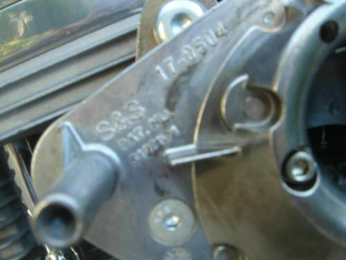

Anbei die Bilder von der Grundplatte.
Dsc07817
Dsc07816
Hallo Uwe
Meine Theorie war also dann mal verkehrt. Du hast, so kann ich auf den Bildern erkennen, ein Adapterstück verbaut, welches die Bohrungen der S&S Luftfilterplatte zum CV Vergaser "ausgleicht"...teures Teil bei W&W. Ich habe zwar keine Erfahrungen damit, aber ich glaube nicht dass dass die Ursache sein sollte.
So wie ich Deine PN verstanden habe, war die Hand trocken beim Gasgeben. War das nur im Chokebetrieb so, oder auch ohne Choke? Ich meine mich zu errinnern, dass dass bei "unseren" Mopeds nur auftrat, wenn die Kiste warm war, also ohne Choke. Aber das weiß ich nicht mehr so genau.
Und die ganz große Scheiße ist, ich kann Dir auch nicht wirklich weiterhelfen, weil ich damals und auch heute noch nicht weiß, warum der CV nicht den kompletten Sprit angesaugt hat und somit das blöde Ding geleckt hat.  Das tut mir leid.
Die Luftfiltergrundplatte brauchtst Du nicht abzubauen.
Norbert
