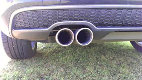

Moin Zusammen,
ich habe mir gerade eine Duplex Auspuff Anlage anbauen lassen und der Einbauer hat in meine S-Line Heckschürze eine passende Aussparung geschnitten. Das Ganze sieht nicht schlecht aus, aber die originale Aussparung hat noch eine Kunststoffwulst, mit der die ganze S-Line Heckschürze abgesetzt ist. Diese fehlt nun in dem neuen Ausschnitt natürlich und somit ist die Symmetrie hin. Diese will ich natürlich wiederhaben.
Hat einer ne Ahnung, wie man entweder die alte Schürze auf der neuen Seite so bearbeiten kann, dass sie aussieht, wie auf der alten Seite? Oder hat jemand eine andere Lösung parat?
mfg
Tobi

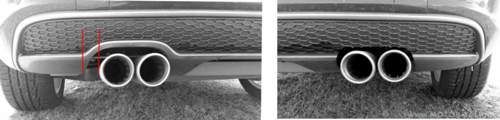

Hallo Tobi,
leider weiss ich nicht ob man das so hinbekommt wie original aber kanns mir nicht vorstellen!! (jedoch wie schon geschrieben ein Bild wäre hier hilfreich).
Eine andere Idee wäre nur die Heckschürzenblende von ABT zu verbauen (siehe Bild) kann man passend für alle Stoßstangen- Varianten bestellen... (natürlich mal abgesehen von den zusätzlichen Mehrkosten, die man einplanen müsste)
LG

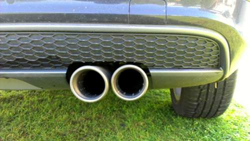

Themenstarteram 13. Oktober 2012 um 9:43
Moin zusammen,
so hier erstmal die Fotos...
@djmm. Die Abt Schürze kommt für mich nicht in Frage, da sie mir zu wuchtig ist. Weiterhin muss da nicht nur der S-Line Teil (kann man abclippen) sondern auch der komplette, untere Stossfänger modifiziert werden, was das ganze etwas teuerer macht.
mfg
Tobi
Linke Seite (original)
Rechte Seite (neu)
Das sieht in meinen Augen um ehrlich zu sein, recht bescheiden aus, wie es jetzt im Moment ist. :rolleyes: Allerdings gibt es auch keine wirkliche Alternative, als die ABT Lösung. Du könntest nur darauf hoffen, das Audi bald ein S Modell vom Q3 nachschiebt, mit passendem Einsatz für die Heckschürze.
Hallo Tobi,
mein Vorschlag wäre folgender.
So wie es aussieht gibt es das Teil mit dem Gitter als Ersatzteil.
Dieses würde ich mir besorgen und dann den linken Teil so
ausschneiden (etwas größer schneiden) und dann in den rechten
Ausschnitt einpassen.
Die ABT-Lösung käme für mich auch nicht in Frage.
Manfred

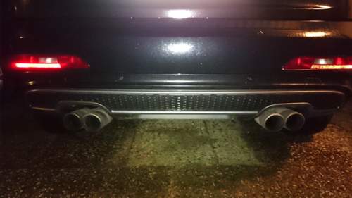

So, nach langer Zeit habe ich mich zur richtigen und vernünftigen Lösung entschieden: Die MTM Schürze (siehe Foto mit Winterschmutz inkl.). Aussehen ist top - wie original SLine.
Also zum Anbau an den TDI kann ich leider nichts sagen, aber am TFSI kommt die Anlage (ich habe eine von Friedrich) mit einem Adapter nach dem Kat auf den neuen Rohrdurchmesser des Rohrs zum ESD. TÜV ist kein Problem, da eine ABE dabei ist (bei MTM wie auch Friedrich), also keine Einzelabnahme. Kurze Nachfrage bei MTM sollte das klären, aber ich gehe von einer ähnlichen Situation aus.

Hi, zwei Fragen hierzu:
1) was kostet nur der Heckansatz von MTM (ohne ESD)?
2) täuscht die Perspektive oder sitzen die Endrohre der Friedrich-Anlage nicht ganz mittig in den Ausschnitten?
Gruß,
Toka
609,- zzgl. MWSt und Versand, so zumindest das Angebot, welches mir vorliegt. Teuer, aber optisch sicher die beste Lösung.
MTM hat die Anlage nur für den TFSI, d.h. für den TDI gibt es keine Unterlagen, selbst wenn sie (ab ESD) passen würde.
