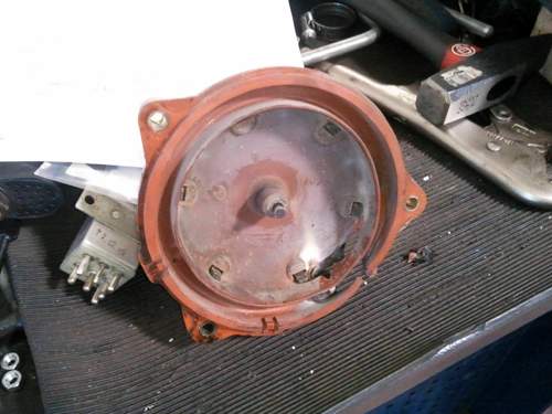

@aliix schrieb am 15. Februar 2016 um 18:28:36 Uhr:
Der Motor der in mein Fahrzeug verbaut ist, ist der Typ: 103. Der hat keinen Mechanischen Zündverteiler mehr. Der hat schon einen Elektronischen Zündverteiler und ich glaube das der keine kappe zum auf machen hab. Bzw. Keine Schleifkontakte hat.
Das ist doch Blödsinn und Quatsch!
Der M103 hat einen Zündverteiler vorne am Zylinderkopf, direkt an die Nockenwelle. Ganz normal mit Verteilerfinger und Verteilerkappe. Vollelektronische Zündung mit einzelne Zündspulen direkt für jede Zylinder gab es erst einige Jahre später beim M104, mit 24-Ventilen, als diese Motronic Motormanagement bekam, nicht schon von Anfang an.
Hier ist eine *sehr* kaputte Zündverteilerkappe von einen M103. Bild angehängt.
(und JA, vor den W140:er hatte ich genau einen 126:er 300SEL.)

Der Motor läuft wieder.
Gott sei dank...
Nach dem der Motor auch nicht mit Starthilfespray anging habe ich das Problem eingegrenzt auf die Zündanlage. Nach dem mir der Verteilerkappe nicht so gefallen hat (da Ablagerungen auf den Kontakten waren). Habe ich die Kappe und den Verfeinerfinger
Erneuert.
Jetzt schnurrt der Motor besser als darvor.
