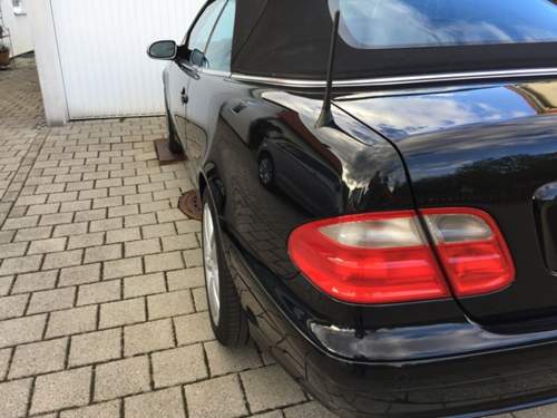

So sehen 7,5 x 17 ET 37 mit 20mm Platten pro Seite aus...

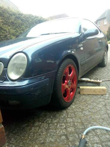

Optional hätte ich noch meine rot gepulverten 7,5x17, aber da hat die Frau direkt einen Schreikrampf bekommen...
Nein, ich habe nur hinten die 20 mm pro Seite gemacht, so passt vorne und hinten am besten zusammen finde ich.
Und bei den roten kann ich Deine Frau verstehen...
