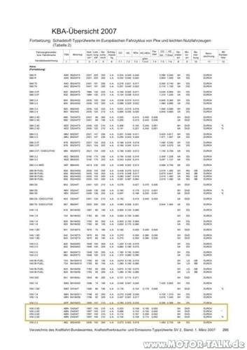

Es gibt bei Volvo sehr wohl Versionen des 2.0d ohne Partikelfilter und mit Euro 4 (siehe Anhang Volvo V50 KBA2007).

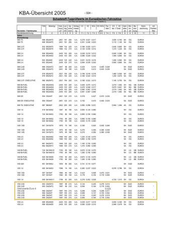

Du hast an der Stelle recht, dass es früher (2005) mal Versionen des 2.0d ohne Partikelfilter gab, die nur Euro 3 geschafft haben. Jedoch ist die Schlussfolgerung falsch, dass es am Partikelfilter liegt. Im anderen Anhang (Volvo V50 KBA2005) findest du die Grenzwerte des V50 2.0d ohne Partikelfilter. Ich war so frei und hab dir den Partikelmassegrenzwert (PM-Wert) für Euro 4 mal dabei geschrieben. Du siehst, dass dieser Grenzwert auch bei den Modellen ohne Partikelfilter locker unterboten wird.
Die Euro 3 Zuteilung für diese Fahrzeug geschah wohl wegen NOx Werten, die sich sehr knapp um den Grenzwert bewegen.
Volvo-v50-kba2007
Volvo-v50-kba2005
