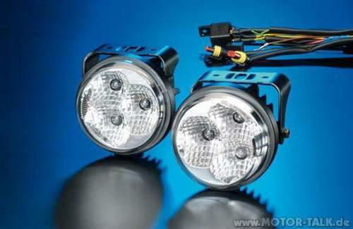

Hi, ich habe hier im Forum einen alten Beitrag gefunden indem ein Bild zu sehen war. Der Signum?! hatte hier anstatt den Nebelscheinwerfern runde TFL drin, und so wie ich es raus lesen konnte waren die von Phillips... Ich kann die TFL aber nirgends finden...
kennt die jemand? Oder weiß sogar wos die gibt und wie die heißen??

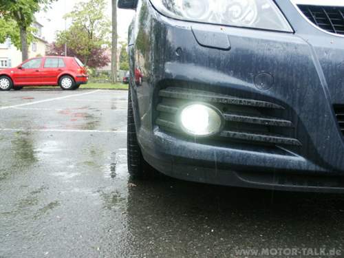

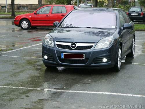

gefragt, getan 😉
Pict0821
Pict0820
Pict0818
Super danke... Also ist das so, dass man die drei LED`s nicht sieht?Also ein quai ein großes Licht sich ergibt?
Ok hat sich erledigt, habe nicht gesehen, dass du mehrere Bilder eingefügt hast*gg*
Wie war denn der Einbau? Passen die anstelle der Nebler? Also auch an die Halterungen? Wie werden die verkabelt?
Ja, also wenn man dicht davor steht, sieht man natürlich die 3 LED's, aber weiter weg nicht mehr, die Reflektoren/LED's sind sehr gut.

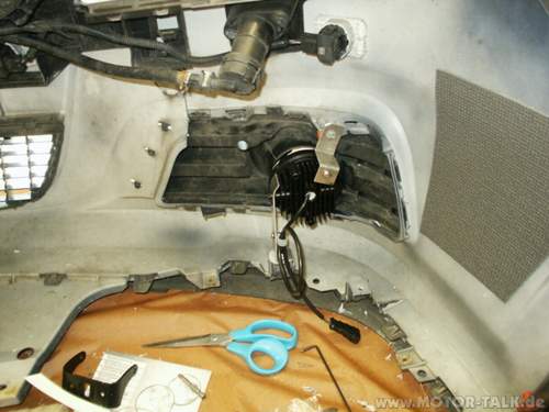

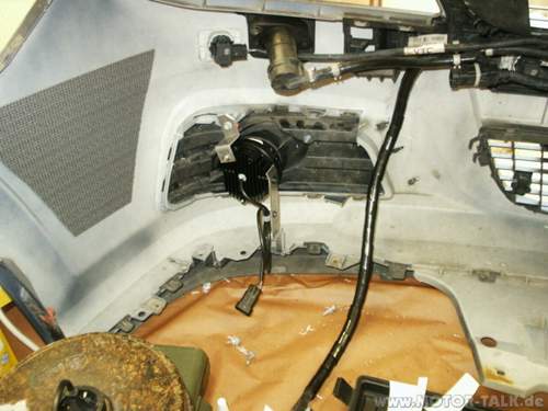

Ich habe mir aus Alu ein paar Winkel/Halterungen gebogen, siehe Bilder.
Angeschlossen wird an Klemme 15(Zündung), Masse und Standlicht, habe ich am Scheinwerfer (Xenon) abgeriffen.
Allerdings existiert das Problem vom Check Control noch, d.h. nach Fahrzeug öffnen oder schließen blitzen die TFL's noch für ein paar Sekunden. Das Problem werd ich über ein zusätzliches Relais lösen, da der Prüfstrom es vermutlich nicht schaffen wird den Anker des Relais zu bewegen. Kann man aber auch mit leben, schadet auch nicht. (hat für manche vielleicht auch nen Poser-Effekt 😉 )
Achso, an der unteren Kante der TFL's musste ein wenig vom Stoßfänger weggeschliffen werden (mit Dremel), sieht man aber von Aussen nicht, ist nur die Sicke von der Blendenhalterung.

Super, danke schön... Wer mir das überlegen, ob ich die Hellas nehm oder die anderen mit mehr LED`s drin...
Leuchten deine dann gedimmt mit wenn das Abblendlicht an ist, oder sind die dann komplett aus?
Deine Lösung mit den Halterungen sieht sehr ordentlich aus, da sieht man, dass du Handwerklich geschickt bist 🙂
Danke 🙂
Die TFL's sind dann aus sobald Abblendlicht eingeschaltet ist.
