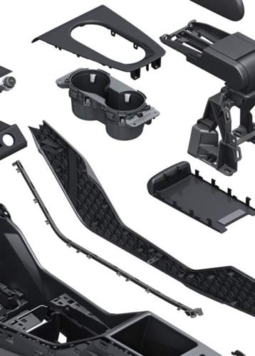

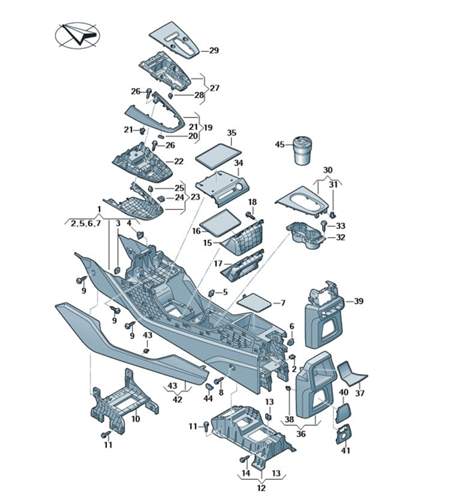

ich würde auch gerne die Flaschenhalter folieren. Wie hast Du die abbekommen?
Einfach beherzt in Fahrtrichtung vorne anziehen. Der ist nur geclippt, da kann nichts abbrechen. Den Bechereinsatz kannst du dann von unten an der Blende abschrauben (Torx und 4 Haltenasen). Geht ganz einfach.
Den Aufbau sieht man hier ganz gut.
Lt. Handbuch mit Demontagekeil nach oben abclipsen, aber es funktioniert auch mit "leichter" Gewalt. 😉
Mittelkonsole-etliste
Mittelkonsole-cr

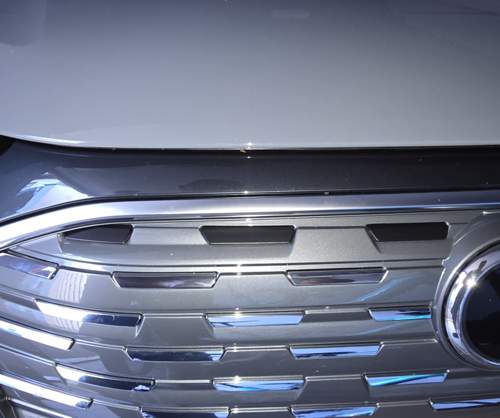

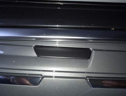

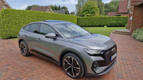

Seit 3 Jahren will ich eine schönere Lösung für meinen s-line Grill. Der originale Schwarze aus dem Black-Paket sieht zu sehr nach Plastik aus. Deshalb schied ein Tausch aus. Folierer haben bisher eine Lösung abgelehnt. Jetzt habe ich wieder selber zur Folie gegriffen und angefangen die Chrom-Einleger schwarz zu folieren. Es ist eine Sträflingsarbeit und wird einige Stunden dauern.

Nach fast 4 Stunden bin ich fertig. Mir gefällt es.
Gratuliere zur Fertigstellung !
Womit hast Du die geschnitten ?

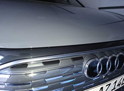

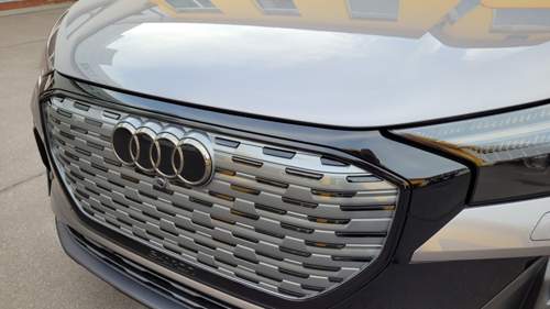

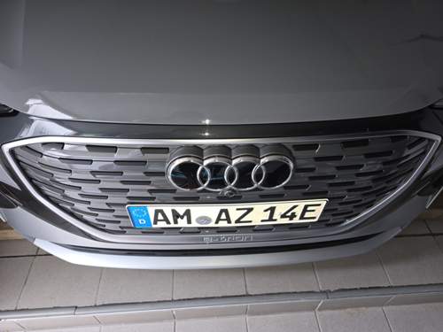

Mein letzter Q4 Edition One hatte den Kühlergrill in graumetallic (passend zum taifungrau) mit schwarzen "Pommes" und schwarzer Einfassung. Das sah sehr gut aus (siehe Bild)

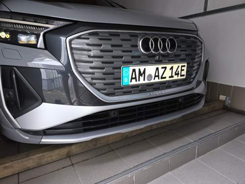

Mein Neuer Q4 hat einen schwarzen Kühlergrill mit schwarzen "Pommes" und schwarzer Einfassung. (siehe Bild)
Das sieht recht düster aus. Ich denke darüber nach, nach Deinem Muster die "Pommes" auf graumetallic passend zum taifungrau zu folieren. Das wäre dann die farbliche Umkehr des Edition One Kühlergrills.
Denke, das könnte sehr gut aussehen.

Das kann ich mir auch gut vorstellen. Der ganz Schwarze sieht nicht besonders hochwertig aus.
Ich habe mir Streifen mit 1 cm Überstand rundherum geschnitten. Dann flächig aufgeklebt und mit einem Minirakel und wenig Heißluft in die seitlichen Vertiefungen gedrückt. Die Einleger haben rundherum einen kleinen Spalt zum Grill, da kann man mit einem Skalpell die überstehene Folie sehr einfach abschneiden.
Ich kann dir aus eigener Erfahrung nur raten eine hochwertige 3M Folie zu nehmen, sonst ärgerst du dich bei der Verarbeitung. Die Billigen lösen sich auch häufig bei Hitze. Meine hat mittlerweile den Hitzestresstest vorm Freibad und einmal Waschanlage perfekt überstanden.
Aber ich warne dich schon mal vor. Das ist wirklich sehr zeitaufwendig.
