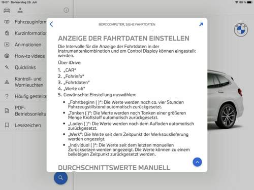

ich finde bei meinem Hybrid nirgends die Möglichkeit die Anzage der gefahrenen elektrischen Kilometer zurückzusetzen. Sie ist nun bei 999 eingefroren und egal ob ich Tageswerte, Reisewerte etc. zurücksetze, die km bleibt bei 999 nun stehen.
Der Anzeigewert befindet sich in der Anzeige aktueller/ durchschnittlicher elektr. Verbrau in kWh links in der Skala. e 999 nun. Hat schön hochgefährlich und bleibt nun so.
Danke für jeden Tipp. Bin jetzt 1300 km gefahren, davon nun 999 km + ca. 30 km elektrisch. Benzin getankt habe ich nur einmal und bin noch auf halb.
LG
Andreas

Ich habe in der Auswahl auf dem Foto (aus dem Drivers Guide, kann ich dir nur sehr empfehlen) „nach dem Laden“ ausgewählt. Dadurch werden die elektrisch gefahrenen Kilometer nach jedem Laden auf Null zurückgesetzt
Drivers Guide
