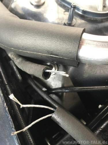

nachdem es mir immer wieder missfallen hat das der Scheibenwischer wesentlich früher wischt als das Waschwasser auf die Scheibe trifft habe ich beschlossen Abhilfe zu schaffen.
Nach Informationen aus dem Forum war bekannt das Fahrzeuge ohne beheizte Waschdüsen kein Rückschlagventil eingebaut haben damit das Waschwasser wieder zurück läuft um das Risiko des Einfrierens zu verringern.
Mit Hilfe eines Spiegels konnte ich feststellen das mein W212 zwar über beheizte Waschdüsen verfügt, jedoch kein Rückschlagventil besitzt.
Ein passendes habe ich von VDO gefunden. Bestellnummer: 246-063-012-001G
Kurzerhand bestellt und an den Einbau gemacht.
Nachdem ich einen passenden Einbauort gefunden hatte ging es daran mit dem Seitenschneider den Wasserschlauch zu durchtrennen. Dabei fiel mir schon der etwas erhöhte Kraftaufwand auf, hinderte mich aber nicht mit etwas mehr Kraftaufwand meinem Vorhaben "Nachdruck" zu verleihen.
Kurzerhand das Rückschlagventil dazwischen gesteckt und Test.
Funtionierte, war aber am Ventil leicht undicht. Ich beschloss dies mit 2 Schlauchschellen zu beheben.
Übrigens sind die Anschlüsse an oben genanntem Ventil reichlich kurz bemessen.
Als ich den Schlauch wieder abzog traute ich meinen Auden nicht:
Im Inneren des Schlauches verlaufen 2 KABEL welche ich mit durchtrennt aber nicht gesehen hatte, da selbige beim anheben des Schlauches nicht herausragten.

Ja der Schlauch ist auch beheizt 😛
Viel interessanter wäre zu wissen wie weit gehen die Heizdrähte für den Schlauch?
Wenn Du das Ventil unten am Behälter (direkt nach der Pumpe) anbringst , kommen die Drähte bis dorthin?

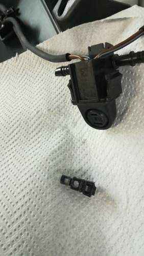

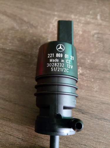

Ich hatte das Problem auch, dass erst gewischt würde und dann Wasser kam. Lösung: Pumpe getauscht, alles gut. Das integrierte Ventil war undicht.
@schwarzwaldtib
Was hat die Pumpe gekostet?
Mein Wagen ist noch relativ jungfräulich. Würde mich wundern, wenn tatsächlich schon die Pumpe defekt wäre. Betrifft das Problem nun alle, oder nur manche? Bei mir setzt sich der Wischer leider auch bereits in Bewegung, bevor Wasser auf der Scheibe ist. Das gibt bestimmt auf Dauer viele kleine Kratzer im Glas.
Letztens hatte ich einen neuen GLC als Leihwagen. Da waren pro Wischerarm mindestens jeweils 10 Wasserdüsen direkt am Wischergestell implementiert und das Wasser kam sofort. Ich hatte meinen Augen erst gar nicht getraut, da nirgends ein Wasserstrahl ersichtlich war. Aber es funzte wirklich perfekt.
