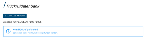

Laut KBA gibt es keine Rückrufe für den Peugeot 208 aus 2025. Unter MXH finde ich beim 208 gar nichts.
Ich bin auch ein Freund von kurzen knappen Beiträgen, aber dann sollten trotzdem alle Infos enthalten sein.
Screenshot-2025-06-27-at-14-35-31-rueckruf
