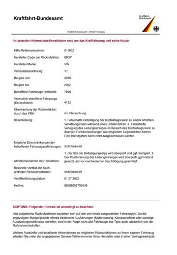

War bei meinem Händler kein Problem, Leihwagen war Kostenlos. Für das Problem von VW kann ich ja nix dafür! Die Reperatur (Kabelstrang getauscht, Airbags überprüft, Zentralsteuergerät Update (endlich verfügbar) hat knapp 1 Tag gedauert.

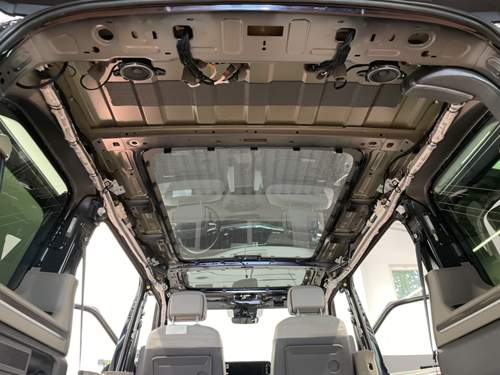

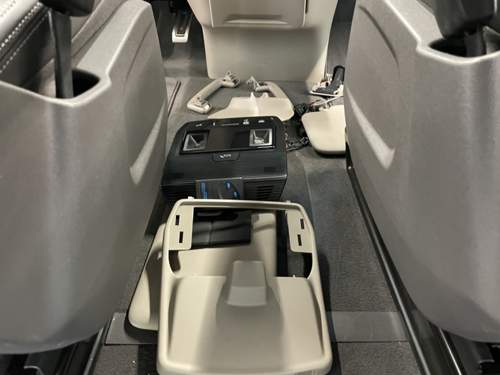

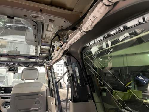

Bei meinem T7 Hybrid mit Panoramadach wurde heute die Aktion durchgeführt. Für den kleinen Händler war es der zweite T7 mi der Aktion. Für den ersten hatten sie 7h gebraucht, weil sie das Auto erst mal behutsam kennen kernen wollten. Vielleicht auch weil ich ihnen im Vorfeld von Gerissenen Verkleidungen und gebrochenen Klammern berichtet hatte ;-) Die Werkstätten können sich bei diesen Konzern-Service-Aktionen in der Regel keine goldene Nase verdienen. Bei mir war alles OK. Ich durfte mir einige Fotos machen nachdem die Verkleidung ab war. Sehr imposant, was da so alles unter der Haube steck. Teile einige gerne mit euch.[/quot
Eine Frage.... Was hast du für ein Radio drin? Man sieht auf einem Bild die hinteren Boxen sehr gut. Diese sind bei mir ohne Funktion. Deshalb die Frage. Gruß Stefan
@StefanS1970 In meinem Vorführer war Harman/Kardon verbaut, daher die zwei Lautsprecher hinten im Dach. Ich fahre nur mit zwei Sitzreihen, daher kann ich noch nicht mal sagen, wann die hinteren Speaker im Einsatz sind.

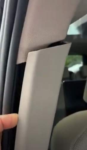

Hier mal mein Leiden zum Rückruf:
Nachdem ich den Bus zurück bekommen habe klappert es überall.
# B-Säulen Beifahrer-Verkleidung fällt ab / Gurtführung ausgebrochen
# A-Säulen Verkleidung Fahrer sitzt nicht mehr
# Gummidichtung Schiebetür Beifahrer ist undicht - Wasser kann ungehindert einlaufen
Wenn das noch nichts war - hier die Krönung:

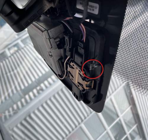

Als ich meinen Innenspiegel verstellt habe ist mir die Abdeckung oberhalb des Spiegels entgegen gekommen.
Mich sprang eine bereits gebrochene und verklebte Plastiknase an. Das Zeug was genutzt wurde war definitiv gut und schon sehr lange durchgehärtet.
Aussage VWN Berlin: Das ist im Werk passiert. Sie bekommen eine neue Frontscheibe da der Plastikrahmen für die Halterung ab Werk auf der Scheibe aufgeklebt ist. Echt jetzt?
Und wenn ihr glaubt das die das mal so eben wieder gerade ziehen: Alle Teile sind im Rückstand und ja, ich war schon mehrfach dort und es hieß "haben wir gemacht".
Viel Spaß bei dem Rückruf - meine Kiste fühlt sich im Moment an wie ein gebrauchter alter Bus vom Fähnchen Händler. Mail an VWN geht heute wieder mal raus und ich weiß jetzt schon was die sagen werden....
