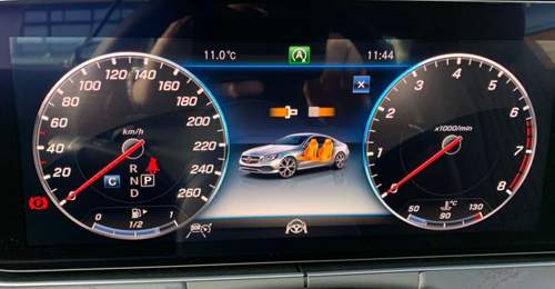

Ich wurde jetzt noch einmal über "Mercedes Me" auf die Rückrufaktion aufmerksam gemacht, und habe einen Werkstatttermin für nächste Woche vereinbart.
Kann wohl die im Foto unten abgebildeten, nervige Anzeige mit den defekten Gurtschlössern zusammenhängen?
Die taucht bei jedem Fahrtbeginn auf, auch wenn alle Passagiere angeschnallt sind.
Gurt

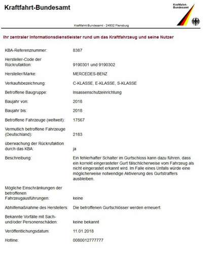

Und das müsste die entsprechende Veröffentlichung des KBA dazu sein:
Kba
@Fred.S. schrieb am 5. März 2019 um 15:06:19 Uhr:
Nein hat damit nix zu tun, aber schau Dir mal die Farbe der Sitze an, wenn das Gurtschloss geschlossen ist 😉
Das Foto habe ich gemacht bei geschlossenen Fahrergurtschloss und leerem Beifahrersitz.
Das sich da irgendetwas farblich ändert ist mir noch nicht aufgefallen.
