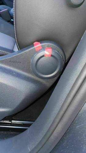

Nun sind bereits fast 2 1/2 Jahre vergangen. Hat nun noch jemand Probleme mit dem Lehnengestell? Meine Highline Sitze mit Ergo (Tiguan Baujahr 06/19) muss ich nun ebenfalls am Ende des Tages (100-150 km) wieder mit dem Drehrad verstellen.
Morgen markiere ich mal die oberste Stellung und sehe wie sehr sich die Rückenlehne nach hinten ändert nach einem Tag.
Ebenfalls fragt meine Frau auch „Wer saß hier schon wieder drin?“. Ihre Lehne ist ebenfalls jedesmal mehr in „Liegeposition“ gefahren. Nicht viel, aber es fällt auf.
Unbeabsichtigt an das Drehrad zur Verstellung kommen wir nicht. Selbst bei einem Versuch da mal ebenso dran zu kommen, würde sich nichts verstellen.
Dienstag würd ich es der Werkstatt melden. Gehe da aber immer gern mit mehr Hintergrundwissen hin. Also wenn es noch einer hat: bitte melden.

Bei meinem R-Line mit BJ 02 - 2020 und aktuellem km von 5.100 verstellt sich die Rückenlehne auch stetig. Richtig eingestellt sind nach spätestens 2 Tagen meine Arme wieder zu kurz. Ich habe es vorgestern Abend mal richtig eingestellt und mit Klebeband markiert, das Resultat nach 4 einzelnen Fahrten a` 6 km sieht man auf dem angehängten Foto. Das ist doch schon wieder Mist.
Werkstatt vorhin informiert, mal sehen was kommt.
Markierung am Regler
