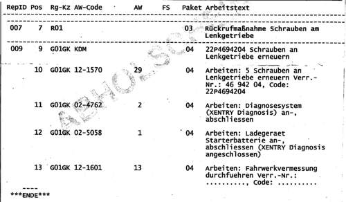

Mich hat der Brief bzgl. Rückrufaktion gestern erreicht. Bevor ich jetzt einen Termin mit meinem Servicepartner vereinbare, wollte ich gern in Erfahrung bringen, was genau zum Arbeitsumfang dieser Aktion gehört?
Werden beim Austausch der Schrauben und je nach Motorvariante, Teile der Achse oder andere Anbauteile gelöst? Für mein Verständnis geht es doch um die Befestigungsschrauben des Motor für die Lenkkraftunterstützung - siehe in der Explosionszeichnung das rot eingekreiste Bauteil.
Wie bitte wollen die da ohne größere Ausbauten die Schrauben austauschen? Hat jemand zufällig Zugriff zur Aktion in Verbindung mit einem GLE 63s aus 2017 und kann die notwendigen Schritte auflisten?
Mir geht es in erster Instanz um die korrekte Abwicklung der Aktion. Laut ersten Beiträgen soll die Aktion in 1,5-2 Std. erledigt sein. Da Daimler hier die Kosten übernimmt, kann ich mir durchaus vorstellen, dass der ein oder andere Servicepartner mit "Abkürzen" der Arbeitsschritte die AW-Bilanz bzw. den Reingewinn etwas erhöhen möchte. Grundlegend habe ich bei korrekter Ausführung der Arbeit keine Probleme damit, jedoch schaue ich dabei auf eventuelle Schäden durch zu enge Bauräume oder aufgrund von Zeitdruck.

Die Vermessung gehört dazu. Die Werkstatt bekommt die (komplette!) Maßnahme fett bezahlt - da möchten die wohl gerne noch was zusätzlich verdienen und lassen das weg......

Moin,
ist in der Dialogannahme detailliert beschrieben, kann ich bei Bedarf mailen. Die Schrauben sind lieferbar, aber halt nicht sofort.

Tausch der Schrauben wurde gestern an meinem X166 GL 350 CDI Bj 2015 mit Offroadpaket ausgeführt. Fahrzeug war einen Tag in der Werkstatt. Vielleicht hilft beigefügter Auszug aus dem Abholschein.
Screenshot-2023-04-18
