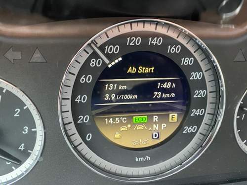

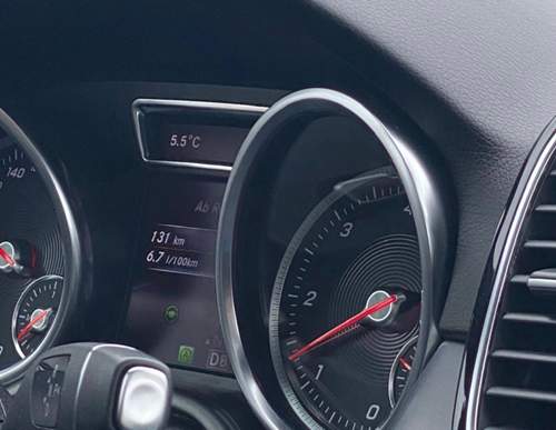

Hatte vorher einen normalen (kein Hybrid) S212 (220er Kombi) mit einem tollen Verbrauch zwischen unter 4 bis max. 6 l. Das Update lehnte ich in 2017 auch ab. Mein GLE 350 4matic aus 2017 liegt zwischen 6,5 und 8,1l (im Winter!), nachdem ich den Motor mit einem speziellen Additiv einmal behandelt habe (alle 2000km)

S212 Verbrauch im Sommer
W166 Verbrauch im Winter
