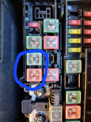

Ich war heute beim KIA- Autohaus zur Durchführung der o.g. "Qualitätssicherungsmaßnahme".
Von der Abgabe des Schlüssels bis zur Abfahrt dauerte es gut 20 Minuten.
Zwei 40A-Sicherungen wurden durch je eine mit dem Wert 30A bzw. 20A ersetzt (s.Foto).
Nach Aussage des Servicemeisters fanden außer des Sicherungswechsels und einer Probefahrt keine weiteren Arbeiten statt.

So bin zurück von der Rückrufaktion. Hat knapp 30 Minuten gedauert. Waren beim KIA RIO 2 Sicherungen. Bei anderen Fahrzeugmodellen muss auch etwas umgelötet werden. Die neuen Sicherungen unterscheiden sich gegenüber den anderen Sicherungen. Die Anschlüsse sind entweder glatt oder aufgeraut oder umgekehrt. Das hängt anscheinend mit Funkenbildung zusammen. Weitere Auskünfte konnte ich nicht bekommen. Irgendwelche Bescheinigungen gab es nicht.
Der ganze Hof war voll mit Fahrzeugen die auf die Rückrufaktion gewartet haben. Anscheinend doch eine größere Aktion.

Hallo, hatte heute wie bereits berichtet den Termin im Autohaus und es wurde der Wechsel der Sicherungen durchgeführt. Alles in allem hat es 45 Minuten gedauert und zum Abschluss gab es noch eine Fahrzeugspezifische Kopie mit Bildern des neuen Belegungsplan der Sicherungen für die Service Mappe.
